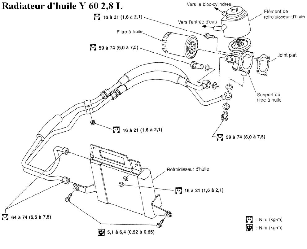

bonjour je suis en train de monter un radiateur d'huile d'origine nissan sur un y60 de 91 mais je c pas dans quelle sens circule l'huile et vu qu'il y a thermosta a l'interieur du radiateur j'aimerai pas me trompai si quelqu'un peu m'envoyer des photo du montage d'origine du support filtre a huile au radiateur mercie

merci beaucoup pierre c parfait avec ça
