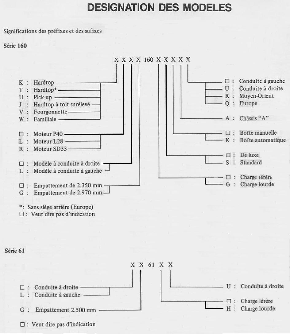

a propos de sa .
les N° de serie sur un 3,3TD commence bien tous par
JN10TR160U
JN1 c'est = fabriqué au Japon. Et il me semble que ce n'est valable que pour les Y60 et 61 ????
Il y a des 160 Ebro donc montés en Espagne
C'est ça, pour les 160 qui viennent du japon : JN1
Pour ceux qui viennent d'espagne : VSK
