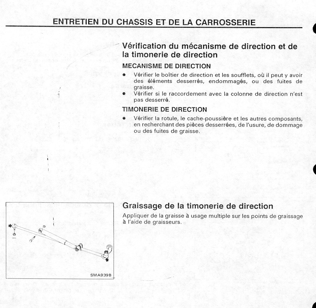

Bonjour
je voudrais savoir si il y à un schéma pour la direction car je veut la
graisser et ce lien (Timonerie de direction. Graisse à usage multiple, tous
les 6 mois ou 10 000 kms selon Nissan. Extrait de la RTA ici.) ne marche
pas. c'est pour un Y60 court de 91
merci d'avance pour vos réponses
A+ yves :2 (23):
Sur un Y60 pour la timonerie à part les rotules ....
