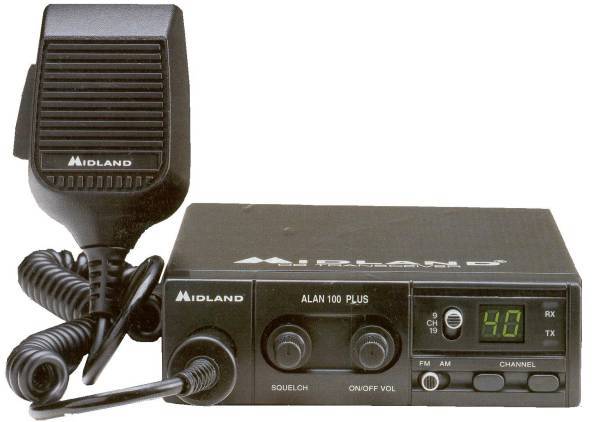

J'ai fait une recherche pour toi alors le résultat :
Midland/Alan 100 Plus (photo 1)
Type: Citizen band transceiver
Frequency range: 26.965-27.405 MHz
Channels: 40
Mode: AM/FM
Frequency control: PLL
Power output: 4 W
Sensitivity: N/A
Selectivity: N/A
Image rejection: N/A
Voltage: 13.8 VDC
Current drain: RX: Max ? mA
TX: Max 2 A
Dimensions (W*H*D): 124*38*190 mm
Weight: 1.2 Kg
Manufactured: 19xx-19xx

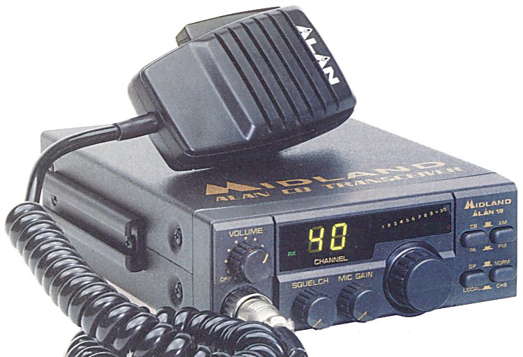

Midland/Alan 18 (photo 2)
Channels: 40 (120 after modification)
Mode: AM/FM
Power output: 4 W
Sensitivity: N/A
Selectivity: N/A
Voltage: 13.8 VDC
Current drain: RX: Max ? A
TX: Max ? A
Dimensions (W*H*D): ? mm
Weight: ? Kg
Manufactured: 199x-199x
Voila tout ce que j'ai pu trouver, la Midland/Alan 18 est plus complète à mon avis !

Bonsoir, je viens à vous car j'ai besoin d'aide ! Je possède la CB Midland Alan 18 et, à vrai dire je ne suis jamais encore parvenu à capter une seule voix.. que des parasites. Je suis novice mais j'ai cru comprendre que j'avais plus de chance de capter quelqu'un sur le canal 19 en AM (les routiers par exemple) mais toujours rien pour l'instant... et cela dure
J'ai donc commencé à faire mes recherches et j'ai constaté que sur toutes les vidéos Youtube concernant cette CB le voyant "TX" n'était pas allumé, tandis que moi il l'a toujours été (et passe au rouge lorsque je parle), j'en viens donc à me demander si ce n'est pas à cause de ça que je n'entends personne ?
Comme je l'ai dit je suis novice mais un grand amateur de radiocommunication, pourriez vous m'expliquer à quoi sert ce voyant ? explique t!il le silence radio ? comment l'éteindre ?
Un grand merci par avance
Le voyant TX indique le mode émission,
le voyant RX indique le mode réception.
:2 (12):Midland
Merci pour votre réponse! Cependant, pourquoi chez les autres utilisateurs celle ci marche très bien sans ce fameux voyant allumé ? peut il avoir un rapport avec mon problème ?
Merci!
ton micro n'est pas celui d'origine et peut avoir certains effets s'il est pas compatible avec ta CB, surtout si le brochage n'est pas le bon. enlèves-le et dis-nous ce que ça fait.
ensuite,les 4 boutons sur la droite ne doivent pas être enfoncés; c'est-à-dire que tu seras:
en mode CB donc écoute
en mode am (mode le plus utilisé)
en mode DX réception non atténuée
en mode norm pour profiter des 40 canaux et non du 19 prioritaire.
tiens-nous au jus.
Merci pour votre réponse, en effet après quelques recherches je pense avoir, grâce à vous, localisé mon problème. J'ai en effet lu sur le site internet suivant : PatMax Cibiste que le brochage n'est pas le même selon les marques. Mon micro provient d'une ancienne Cibi "Président" que je n'ai plus et ma cibi actuelle est une Alan 18.
C'est alors que je vois sur ce même site :
Il me reste désormais à allumer mon fer à souder et appliquer ces quelques modifications puis je vous tiendrai au courant.
Merci
Bonne journée
ok pas de soucis!!!
