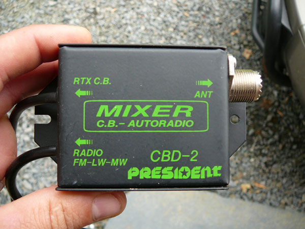

Pardon du retard c'était bien rangé :2 (15):
Le boitier
Les 2 fils qui partent du boitier avec les connections
Ca peut coller ça :2 (21):
ca me vas
