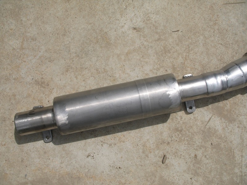

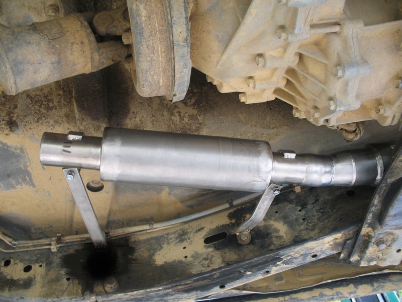

:2 (13):tien moi j ai fait ca :2 (26):
Belle tête , il me parrait court ? pas de remonter de gaz dans l'habitacle ?
:2 (24): la il etait pas fini :2 (26):
OK :) je pense avoir le morçeau qui me manque cet aprem au boulot:)
s'est à dire un bout de tube diamêtre 80 pour le silencieu :)
moi j ai mis du 100,mais a l interieur c est vide :2 (15): fait des photos :2 (26):

Quelle est la longueur totale de ton tube, et quel diamètre, je veux faire pareil :2 (26):
Salut
Sur le mien j'ai fait ça
Amitiés Pat.
moi j'ai fait sa
