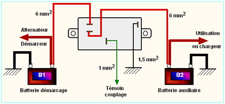

quelqu'un s'aurait-il lorsque les batteries sont couplées si la borne du voyant de couplage est une mise à la masse ou un + ?
Facile à savoir vous me direz sauf qu' à l'ohmetre y a rien et que je suis passé chez le vendeur (N...A...) aujourd'hui et personne ne sait....meme le service technique chez qui le mécano à téléphoné...et que pour les deux autres coupleurs qu'on a essayé y a que dalle, ca marche pas ! :2 (24):
fais l'essai avec la position voltmètre .... ce sera mieux
c'est une mise à la masse quand le couplage est effectif ... c'est une commutation via un transistor donc tu auras 10 V couplé, et reste 4 v non couplé, cela ne pose pas de probleme si tu utilises un voyant 12, et non pas une diode ..

On vient d'avoir la réponse du service technique du fabricant:
"la sortie voyant de couplage est bien là...mais ca ne donne qu'une impulsion en négatif avec très très peu de milli-ampère (!?) et ne marche qu'avec une centrale électronique (!?) :2 (24): ....et ce modèle a été modifié ou n'existe plus !
Autrement dit : "n'importe quoi", quoi ! :2 (21):
regarde mon post ci dessus (pour les valeurs) , j'ai fait les essais avec un voyant ca fonctionne tres bien ...sur le mien.
Ok merci, on va revoir ca tranquillement....à la maison !
