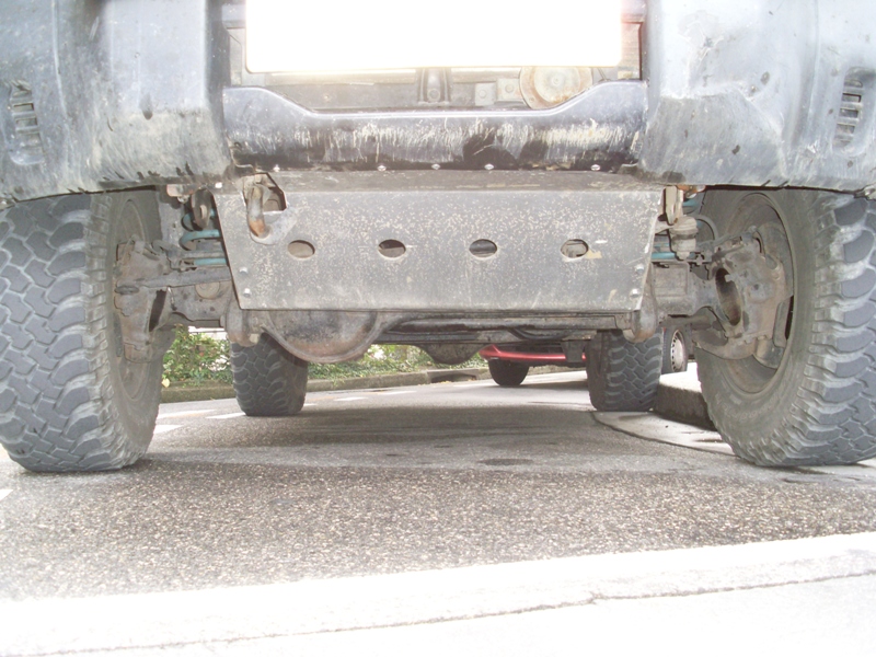

Salut à tous.
FRANCHEMENT, un grand grand merci pour tout ces conseils, qui m'ont permis de faire ce qu'il y a en dessous......sans trop de galère :2 (15):
J'ai fais comme Papy a dit, avec un fond d'huile 15w40, ca allait très bien. Juste qu'il a fallu que je défasse completement le taraud plusieurs fois pour enlevé les copeaux qui se mettait dasn les rainures du taraud.
Ca a super bien marché, maintenant place à la photo. Encore MERCI à tous.
A+Pierre.
