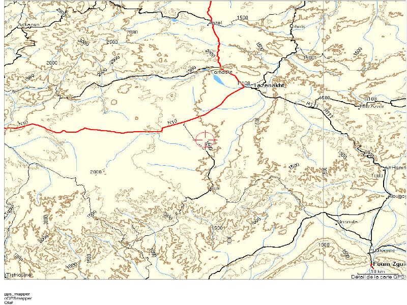

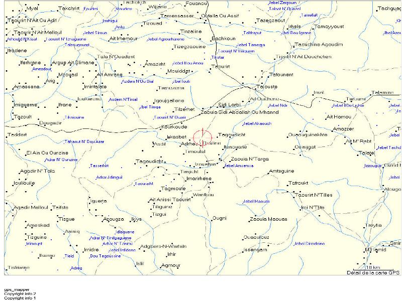

Un exemple sur le Maroc: meme endroit, meme échelle les 3 cartes disponibles:
Photo 1: la carte de base de WaypointManager Garmin
Photo 2: la meme carte selon island-Olaf.de dont j'ai mis le lien plus haut
Photo 3: la carte selon Mapcenter2 dont le lien est aussi plus haut
La 2 et la 3 sont donc complémentaire. Ce qui serai bien c'est de pouvoir en transformer une en transparent pour l'inclure sur l'autre et n'avoir qu'une seule carte. Mais je sais pas comment faire ça (je sais juste les trouver et les utiliser :2 (21): )
Carte 2 on a les pistes et les courbes de niveaux, quelques puits, quelques villages, quelques sommets
Carte 3 on a les villages, les bleds, les cours d'eau, les jebels, les agadirs, les adrars, mais pas une courbe de niveau et meme pas de frontières :2 (15):
