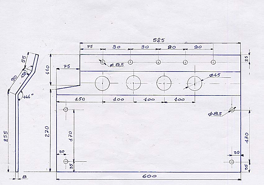

Posté(e) : 5 octobre 200816 a Bonjour a tous , Est ce qu'il y aurai une ame généreuse qui aurai les plans d'un ski de protection av ,un pare bufle et un snorckel maison pour un 260 de 1993 ? merci d'avance
Posté(e) : 8 octobre 200816 a salut il faut un peux chercher et tout se trouve voila deja le plan pour la fabrication d'un ski
Posté(e) : 8 octobre 200816 a salut, t'as pas les dims des pattes de fixations stp ça sera plus fastoche @+ josé
