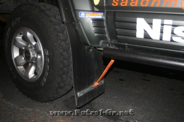

voici une realisation a base de deux plaques de deux mm armée de toile le tout collé ensemble , et là le resultat ni trop souple nitrop rigide , nickel
