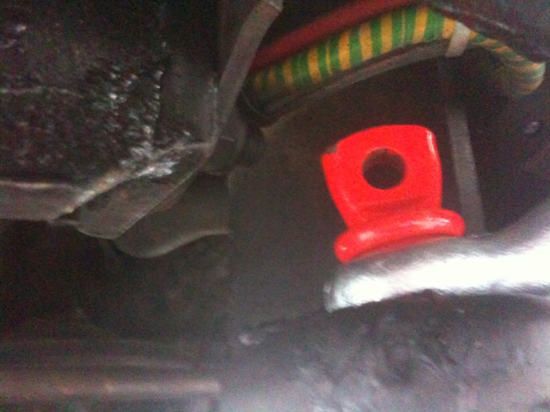

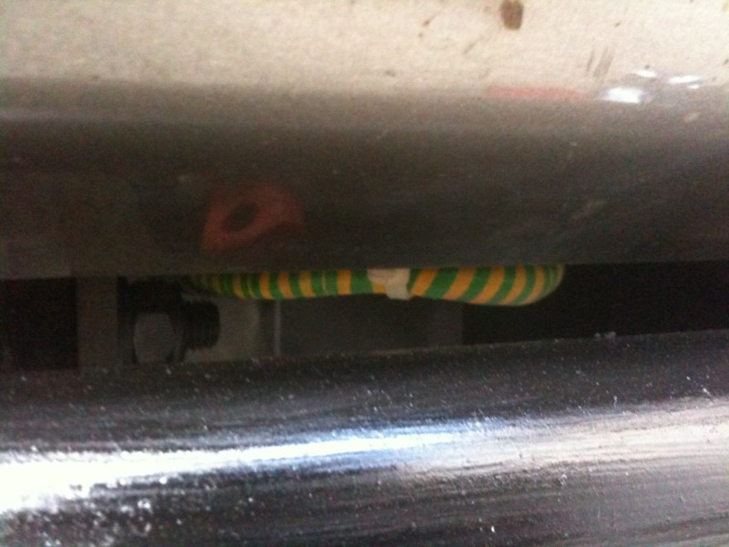

1) pour les cables sous le longerons ceux ci sont protégé par les fixation du pare buffle car l' encrage du P B pass sous les cables .

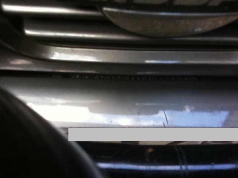

3) oui tout à fait j'ai quand meme un visuel sur le bon ou mauvais enroulement du treuil (je mettrais une tof tout à l'heure) mais c'est vrai que je pourrais faire une fenêtre ,je vais y songer.

voilà des tofs de mes passages des cables,comme on peu le voir ils sont protégés par les fixations du PB
quand à la visibilité de l'enroulement du cable voilà ce que ça donne, effectivement c'est un peu juste,je pense que je vais faire une ouverture comme on me l'a suggérer :2 (26):

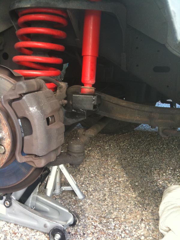

avec de nouvelles chaussettes (d'occasion) pour accrocher un peu mieux :2 (26):

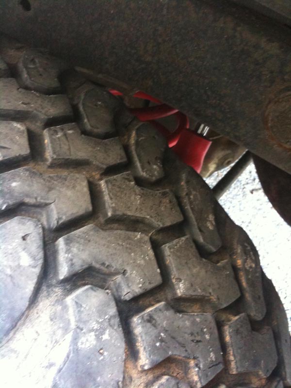

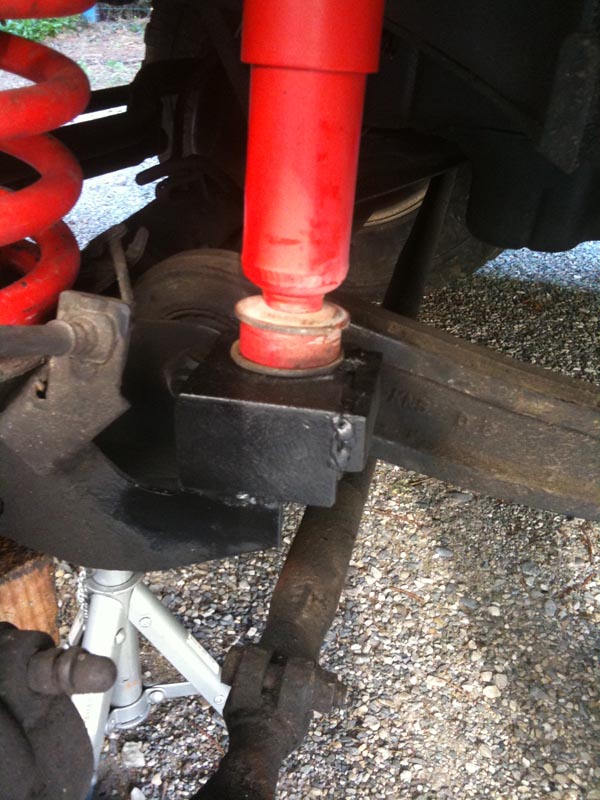

et une petite modif, j'ai remonté de 4 cms les amortisseurs (gaffe au dévers :2 (26): )
  • 4 semaines plus tard...
Sympa ton trol :2 (26): une question pourquoi avoir modifié l'ancrage des amortos ? juste pour la réhausse ?
