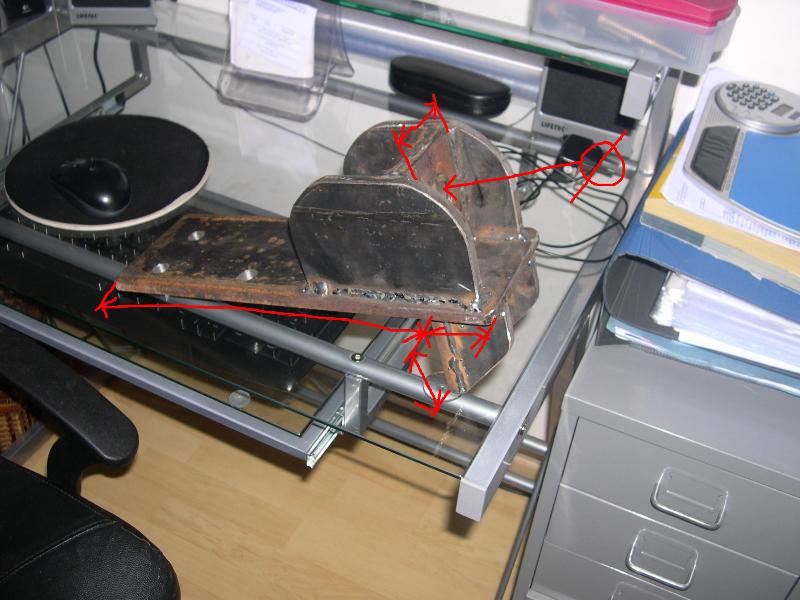

merci , c'est du boulot a faire tous sa :2 (15): sa va que je suis en vacance autrement j'aurais jamais fait tous sa :2 (15)::2 (15): j'ai passer une journée pour faire les deux déport de tirant et encore il faut les perfectionné :2 (13):
toi aussi tu as fait pas mal de modif sur le tien
aujourd'hui petit boulot j'ai fini mes déports de tirant :2 (15)::2 (15)::saut17::saut17::saut17:
reste plus qu'à faire la peinture
super boulot :s8: sa me donnne envie de faire les miens, pourais tu me donner quelques cotes et l'épaisseur des toles utilisées :2 (20): par mp si tu souhaites. merci d'avance
