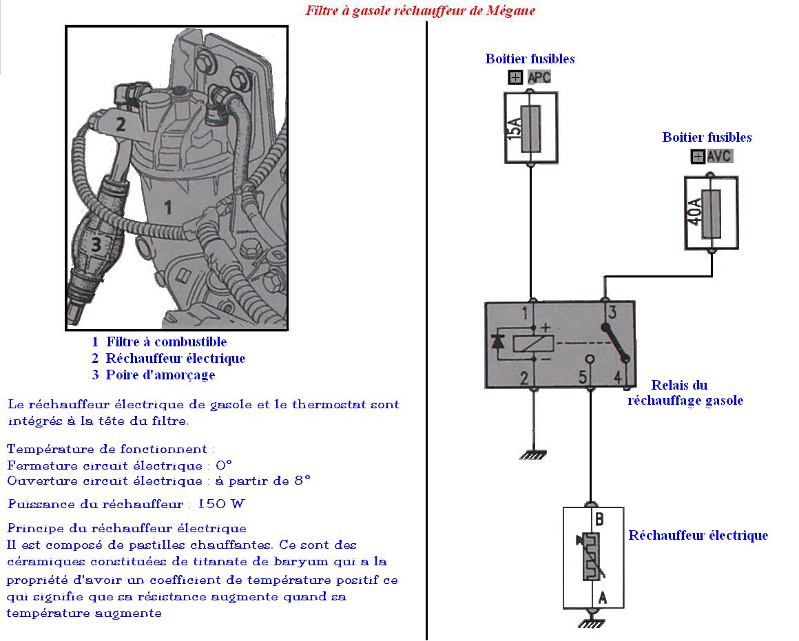

il y a un filtre électrique et thermostaté sur les reno .... mais je persiste le premier coup de clé n'aura pas de gasole chauffé dans la pompe ! et s'il est figé :2 (10): car pas "grand froid" dur dur !
Je prends toute remarque en compte, et merci pour cette doc! :2 (26):
