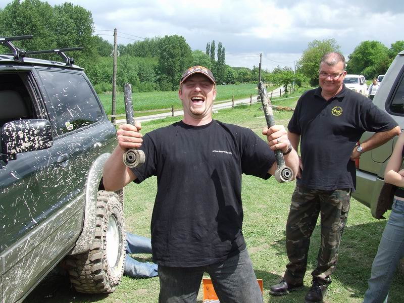

j'ai tordu un bras tiré lors d'une monter avec de gros caillous ont a commencer par redresser a laide d'un arbre et d'un autre patrol mai le bras a fini par casser et donc pour rentrer ont a du recentrer le pont pui sangler le tou en contrainte opposer et j'ai fait 100 borne comme ça je n'etai pas fiere enfin je voulai savoir si c'etai deja arriver a d'autre , j'ai acheter deux bras et souder deux cornieres sur chaque pour les renforcers et je me demander pourquoi pas faire parielle sur la bare panhard ?

j en ai tordu un aussi bien comme il faut !
j ai pas tenté le redressage , mais l ai coupé puis mis un tube plein a l interrieur
persage , clavetage et soudure
je le garde de coté au cas ou :2 (26):
J'en ai cassé un, puis après le pont................ :2 (22)::2 (22)::2 (22):
