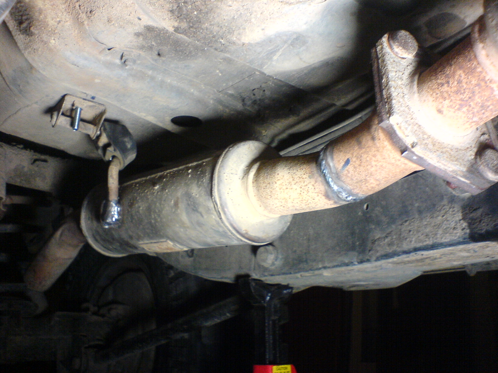

Je déterre ce post car j'ai l'intention de faire la même chose sur mon Y60 RD28T, monter la sourdine en lieu et place de la grosse gamelle sous la caisse comme l'a fait Schnouf34.
http://www.patrol-gr.net/forums/download.php?id=52681
Le montage de Schnouf34
Mon objectif est de ne plus planter l'extrémité de l'échappement dans la terre ou autres lors de manœuvres scabreuses. Si en plus le moteur développe quelques watts de plus, pourquoi pas. Il ne faudrait pas perdre en agrément autant sur route qu'en franchissement. Le doux bruit produit ne serait là que pour plus de plaisir. Pour avoir entendu un TD6 avec un montage minimaliste, le bruit reste acceptable en circulation.
N'y a-t-il pas le risque de remontées nauséabondes dans l'habitacle ?
Avant de jouer du disque et de la baguette, je voudrai avoir l'avis de ceux qui l'ont fait et testé.
Merci d'avance pour vos contributions.

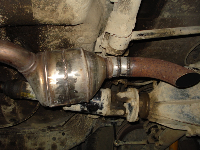

salut,
j'en suis à mon 5e échappement et dans les 5 j'en ai eu 2 en libre complet,moi je cherche surtout le son du 6 en ligne qui est magnifique,comme j'en avais assés de me faire remarquer,dernièrement j'ai remis une petite gamelle avec la sortie sous la vitre arrière le bruit est roque mais pas du tout gênant,pour ce qui est du couple à bas régime pour ma part je ne trouve aucune différence entre libre et avec gamelle je met une photo de ma gamelle faite maison,c'est un catalyseur d'espace 3 vidé,la c'est avec la sortie vers le bas ,ce soir je ferrais un photo de la nouvelle sortie
Bon, c'est fait ! :2 (14):
J'ai profité du froid sec d'aujourd'hui et des rayons de soleil pour soritr le matos (j'ai pas de garage moa !).
Dépose des deux éléments Walker présents sous le Troll.
Découpe du tube du silencieux pour l'adapter au nouveau montage. Le plat de 45x5 servira à faire une patte.
Le tube est évasé d'un coté pour épouser la bride ...
... comme ça.
Pointage et présentation du (petit) morceau sous le Troll pour s'assurer de l'alignement correct.
Ridicule à coté de la grosse gamelle. :)
Une fois en place, ça présente bien.
Fixation avec les silentblocs à l'arrière sur la patte châssis d'origine. Il faudra que j'ajuste un peu la patte car le pot tape sous la caisse au démarrage du moteur.
La "petite" gamelle est bien à l'abri.
Rien ne dépasse ! Plus question de rester planté. :D
Le Patrol se sent plus léger sans ces morceaux.
Le premier essai sur route est satisfaisant. Le bruit juste ce qu'il faut et surtout, une montée en régime bien plus franche. De 2000 à 3000, ça fouette grave. Pas de perte à bas régime à la reprise. Humm ! Ce bruit. :2 (15):
Écoutez !
Petite fuite au niveau de la bride, le vieux joint est nase. --> remplacement à prévoir
Finalement, fallait oser. :bounce::bounce::bounce:
