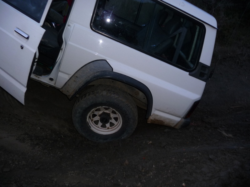

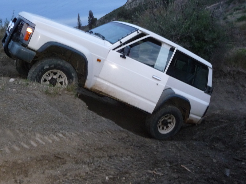

Je viens au rapport :
Essayé cet aprèm en TT et franchissement, la modif n'est que bénéfique, aussi bien dans les passages rapides que lents. --> Gain de "puissance", de "montée plus rapide" dans les tours et même au couple - à 1500 tr/min, il ne s'écrase plus comme avant (j'ai pas de banc de mesure mais c'est flagrant).
Le revers de la médaille, il faut dompter la bête pour éviter le patinage. Des gommes à gros crampons s'imposent. :2 (15):
La sonorité est du pur bonheur sans casser la tête, même sur la route.
J'oubliais :
Plus de risque d'étouffer le Troll avec l'extrémité du pot plantée dans la terre.
