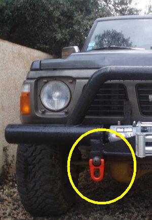

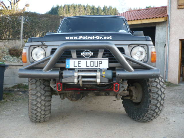

voici les photos du nouveau pare choc de Biquet 30 sur son y 60 long pour la suite des commentaires il sens chargera a + :2 (15):

merci pour le photographe :2 (26)::2 (19)::2 (24): on a passer tous le samedi je voudrais remercier le soudeur et les plans que j ai elaborer avec lui :2 (26)::2 (19)::2 (15):

salut joube, et bien en fait s'il fait beau ton ex pc va subir à peu prêt la même transformation. par contre où trouve t'on ces manilles ?

Je voudrais savoir quel diamètre de tube t'as utilisé.

J'ai oublié, si t'as les plans avec ... :2 (20):

à mon avis c'est du 100 mm de diamètre .........
salut a tous pour les tubes en bas 140 celui du haut 100 la plaque du treuil 1 cm en ardox 400 acier tres dur soudure mig :2 (24)::2 (26):

non ce n est pas du tube de tafiole :2 (4): mais il font ep 8m/m je vais pousser les arbres :2 (14)::2 (19): :2 (25): :2 (13): mais bon :2 (26):
