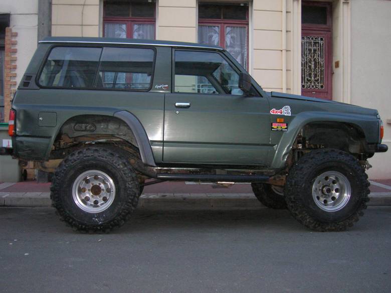

moi j ai du king spring sp5 je te le conseil on amorto je te conseil du koni raid j en suis super conten regarde les photo de mon 4 x 4 dans quatre quatre on action
Moi c'est un kit de rehausse OME en + 5 que j'ai monté moi même
alors que je ne suis pas très doué en mécanique, j'en suis très content.
