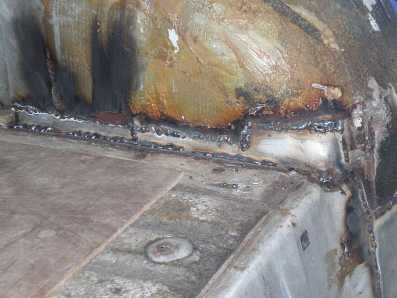

bon ca avance tout doux je me suis attaquer a la traverse arriere :2 (15):
je suis le seul à avoir pu la sauver, ma traverse devait être la seule pièce à avoir bénéficier d'un traitement antirouille :2 (21):

aujourd hui grosse journée,mais j avais plus de pile pour les photos :2 (22):
cette apres midi j ai reposer la caisse sur le chassis pour percer mes support,vu que les 8 etait mort :2 (15):
hier j ai recuperer mes pneus,je sais pas ce qu ils valent mais bon 200€ les 4 pneus neuf je les ai pris :2 (15):
les photos de vendredi!
suite
entre les toles de plancher et les supports j ai souder des gros ecrous pour faire entretoise :2 (11):
maintenant il me faut au moin 2 jours pour tout meuler :2 (15):
suite

c st des ecrus de 24 il fond 14mm interieur et 15 mm de haut environ!
c étais plus simple pour souder les toles a plat !

J'ai le même problème, j'ao la caisse qui est passée à travers les points de fixation, la caisse est posée sur le chassi (20 ans en bretagne sans entretien sa aide pas) et je ne voyais pas comment refaire le planché.
:2 (24)::2 (24): quel boulot , felicitations et bon courage :2 (4):
j ai refait les support avant la c est juste pour faire une rigiditer de plus entre les toles pour pas qu elles s écrase vu qu elle sont souder a plat
j espere etre clair dans l explication :2 (20):
