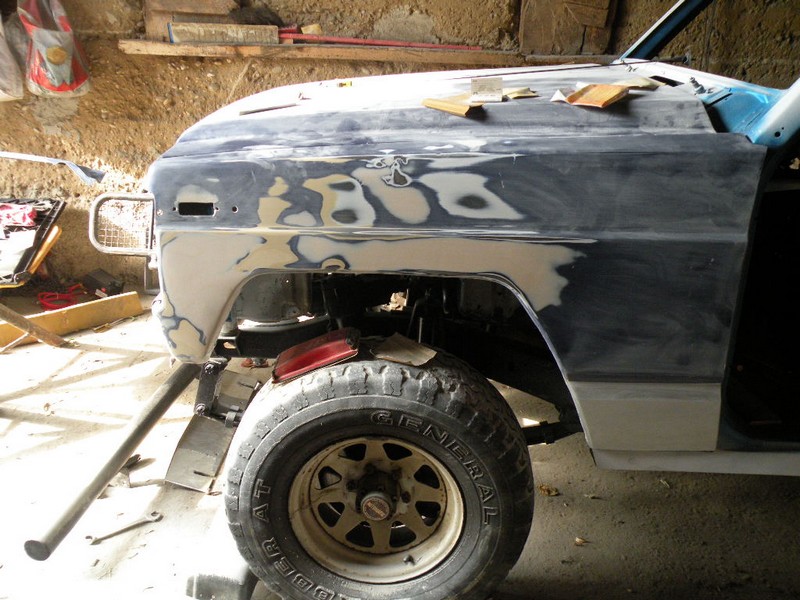

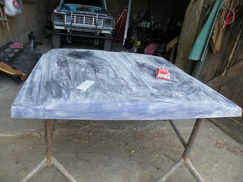

poncage du capot...le vernis c'est le bordel :2 (21):
et l'avant..... :2 (21):

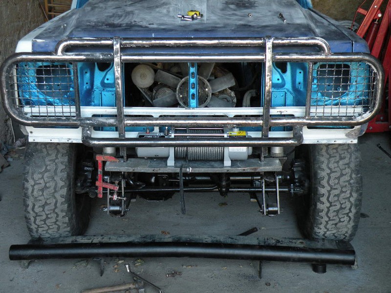

je suis en galère pour mettre le treuil avec tous ca!

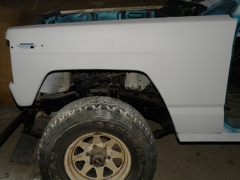

quelques photos de la semaine...

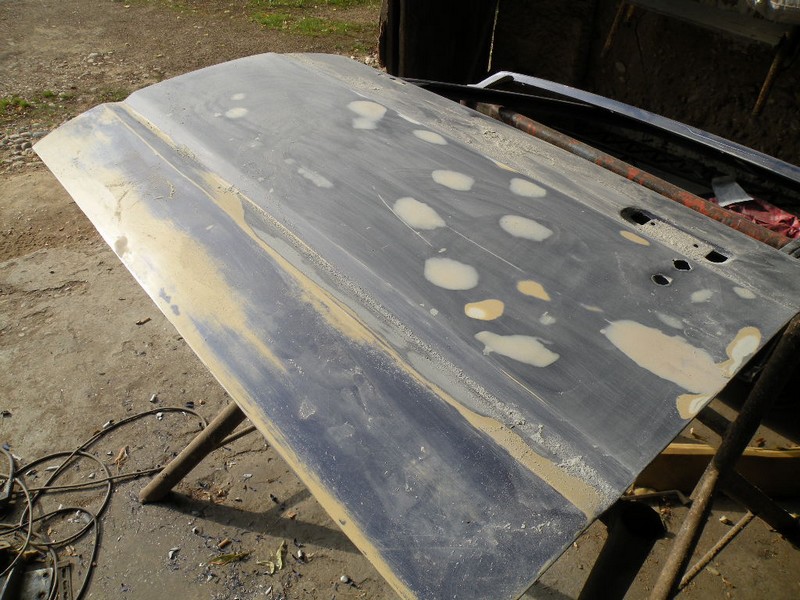

la porte et l'aile gauche

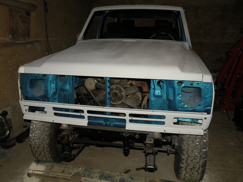

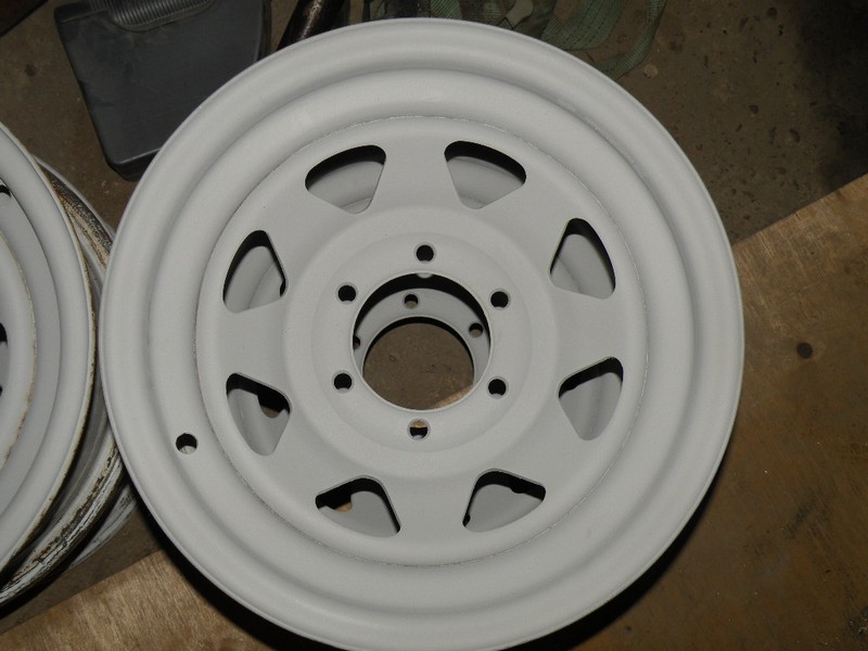

et aujourd'hui tous mis en appret,sauf l'aile et la porte droite..encore du job dessus :2 (21):

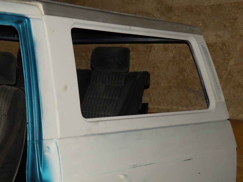

le hartop et les jantes

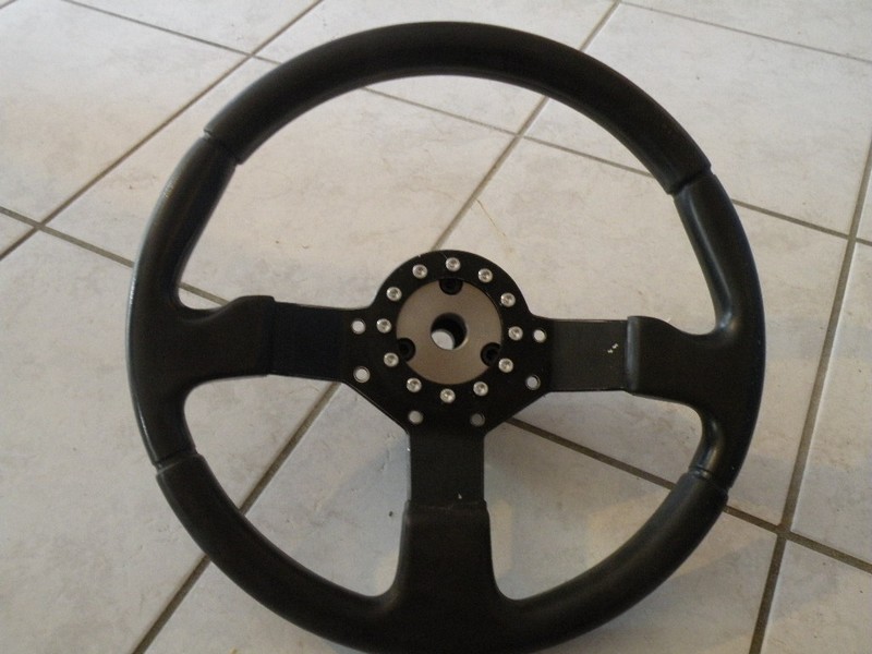

j'ai fais refaire un moyeux a mon cousin pour adapter un volant...va pas se barrer la :2 (15)::2 (15)::2 (15):

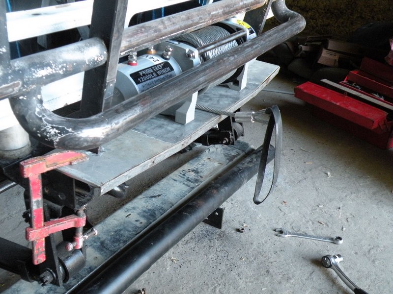

Quelle epaisseur fait la tole sous ton treuil ?
Elle me parait fine vue sa longueure.
le moyeu est sur mesure ? parce que j'arrête pas de chercher et j'en est essayer 2 il était trop petit .
pour la tole en photos c'était pour un essais je te rassure :2 (15):
le montage définitif ce fait ce weekend prévu en 12mm :2 (26):
oui,
c'est une piece faite pour ce visser sur le moyeux d'origine est percé tarodé pour le volant.

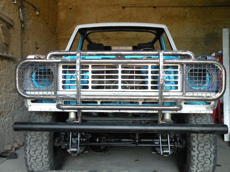

j ai fini la platine du treuil,mais pas le pare-choc :2 (21): j arrive a rien de bien :2 (10): alors je cherche toujour :2 (15):

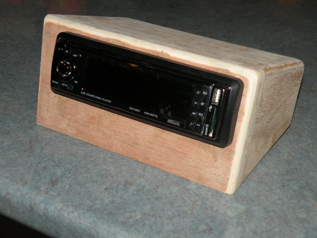

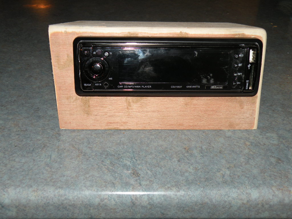

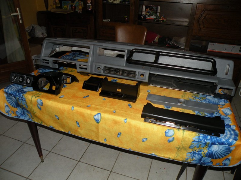

la boite de l'autoradio est prete,ce soir peinture du tableau de bord :2 (26):
ca y est le tableau de bord est fini :2 (26):
