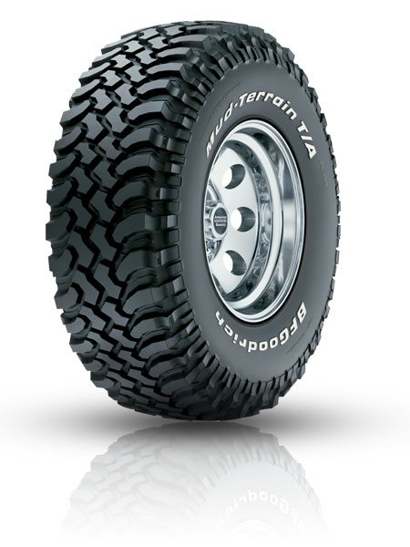

pour la boue vaut mieux des MUD

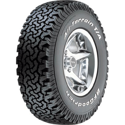

le All TT n'a pas d'accroche vite bourré
Bon alors va falloir que j'envisage de m'équiper en MUD . J'en avais sur le TERRANO. Mais alors quelle est la diférence entre les jantes Modular et Triangular ? Merci
Dans la boue profonde il vaut mieux les Mud…( et encore quand ils sont neufs … je les trouve très moyens une fois qu’ils ont 30 ou 40 % d’usure ) les All s’en sortent beaucoup mieux sur une pellicule de boue ( ils ont plus de lamelles d’où une meilleur accroche ) j’ai les deux et je ne reprendrai pas des Mud BF pour la boue mais plutôt des Guyane + un train de BF All . Pour les jantes Modular ou Triangular c'est bonnet blanc et blanc bonnet.
