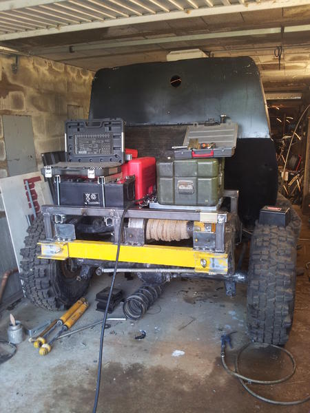

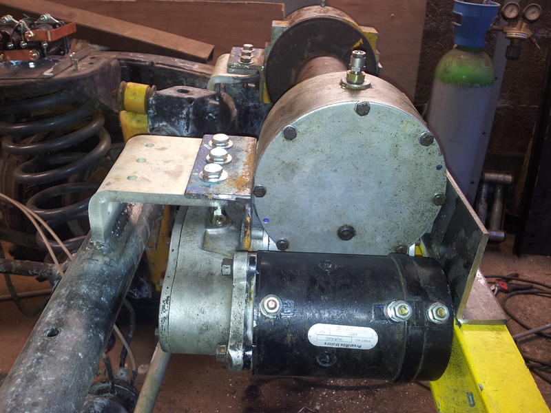

slt pas mal ton treuil , peu etre juste la position du tambour pk pas dans l axe ca aurait pas ete mieux ? apres la vitesse rien ne sert de courrir on le sait bien .
en tout cas cool suis adepte de ce genre d initiative
Non ...c'est avant tout un treuil avant !!! le cable passe le long du tunnel de boite...mais je peux aussi tirer en arrière.....en mouflant bien sur....
Meilleur équilibrage de l'ensemble ...tirage av et ar avec un seul treuil.....:2 (17):
ok ca eclaire 1 peu ma lanterne . je vais suivre ton proget afin de voir ce que ca donne.
je te souhaite bonne chance
a+
c'est toi qui l'as fait ton treuil croise:2 (15):

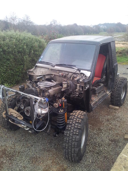

Bon les grandes manoeuvre...

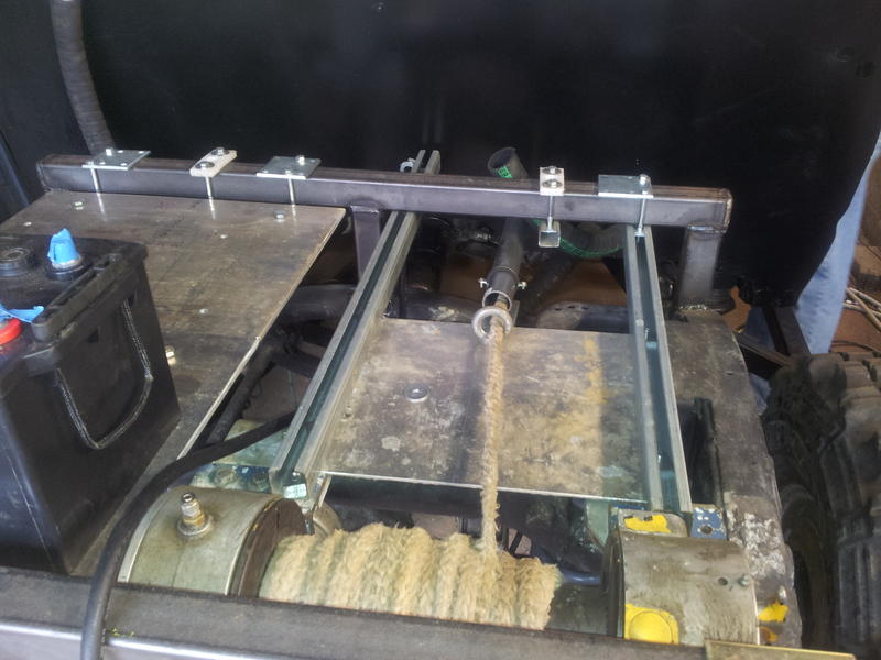

Essai du treuil ...... ça marche ...
20130126_175220.jpg.
Marche "pieds" solide ... démontable...

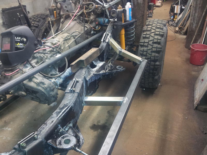

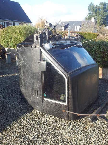

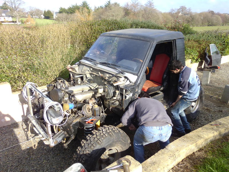

Ca continue...après la répétition , remontage de la caisse samedi
:2 (3): enfin ce qu il en reste
20130223133821.jpgMariage réussi....:2 (4):
20130223143141.jpgEt hop..caisse en place...avec un petit + 4cm
A quatre on lève la caisse....pratique

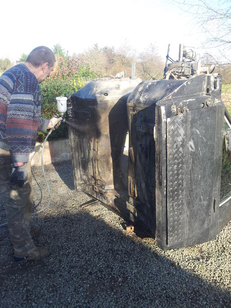

Pas de pluie ... c'est mieux pour la peinture ....

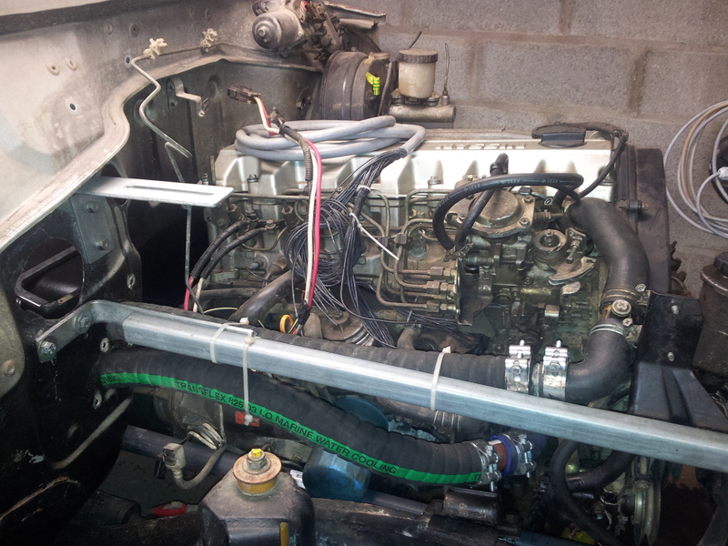

ça continue .... 1er jet pour la tuyauterie ... ça se présente bien ... mais ça a déjà évolué depuis cette photo
Cool :s8:
Et il marche plutot bien ce treuil :)
ca avance bien je voit tu les a trouver ou tes durites de refroidissement???? ca me plait bien pour le miens plutot que de l alu..
En fourniture industriel...tuyau spire acier..
bon je continue ou pas...
ça usine.....du poids ..il faut en gagner partout.....
