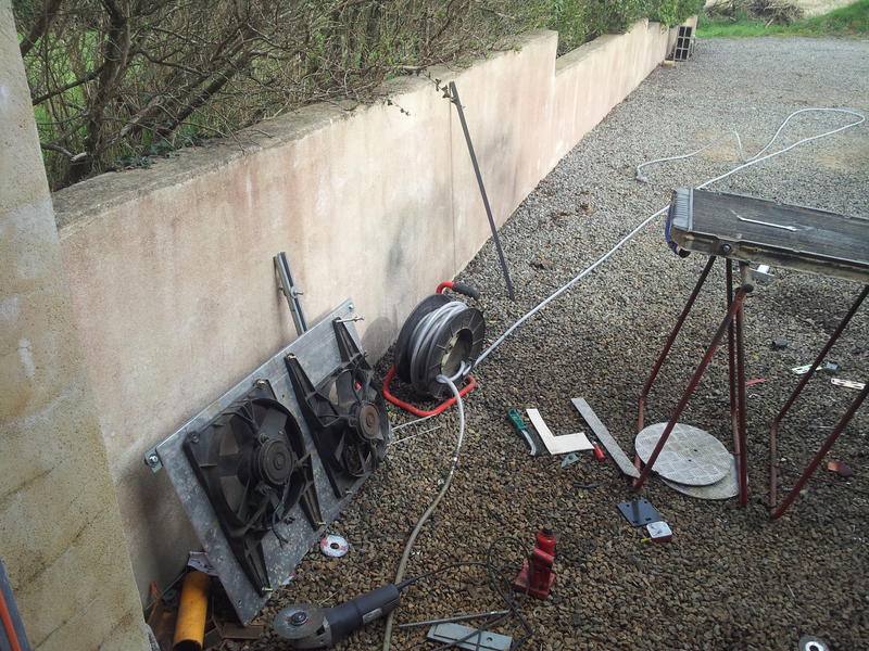

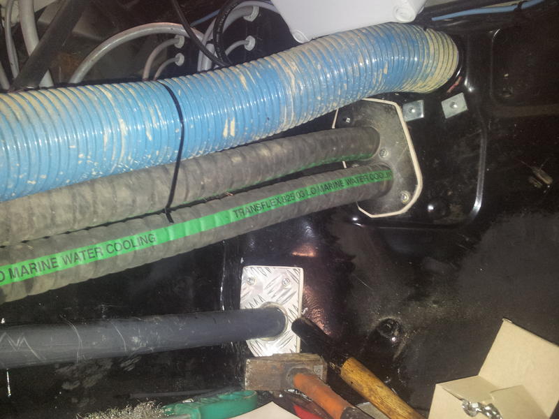

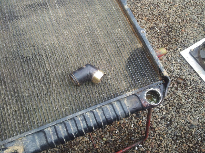

​Salut, quel type de tuyau utiliser pour prendre le radiateur arrière si vous me donnez un code ou ce que vous écrivez.
Merci
​et oui vous avez fait un excellent travail
Exemple pour le tuyaux....refoulement echappement marine
Gates 4685 - Vidal Diffusion Marine

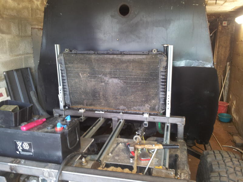

allez 5 jours sur le Gaztroll....ça avance bien...
Faisceau électrique OK.
Radiateur OK
Treuil OK
Alternateur aîe..pas ok régulateur HS ...allez un régul neuf et ça repart..
Courroies alternateur et pompe de DA OK

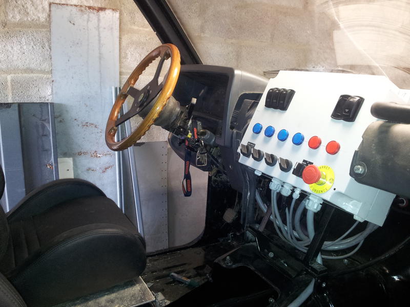

Nouveau siège semi baquet....OK

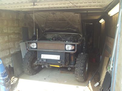

20130407_163418.jpgVoila un aperçu...
Faisceau électrique finalisé...je le connais à fond maintenant le patrol...même mieux que la rta...surtout au niveau des sondes d'huiles...

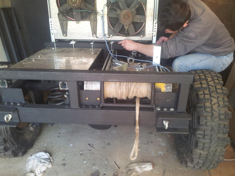

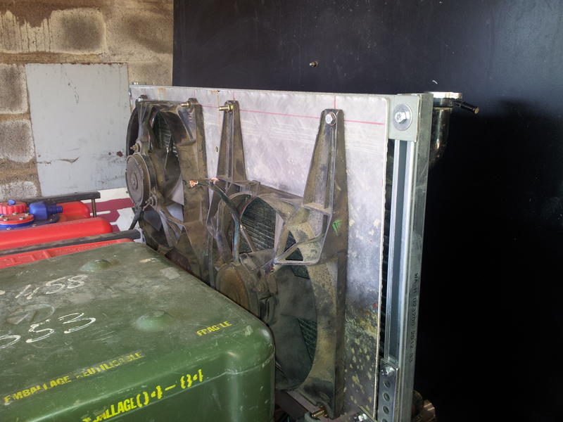

Air....refroidissement.....treuil...
Remontage après peinture...

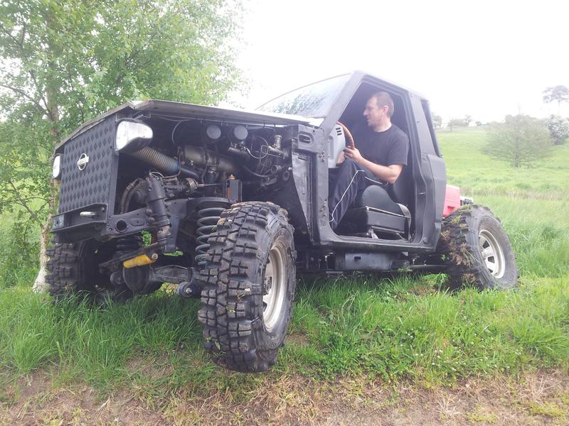

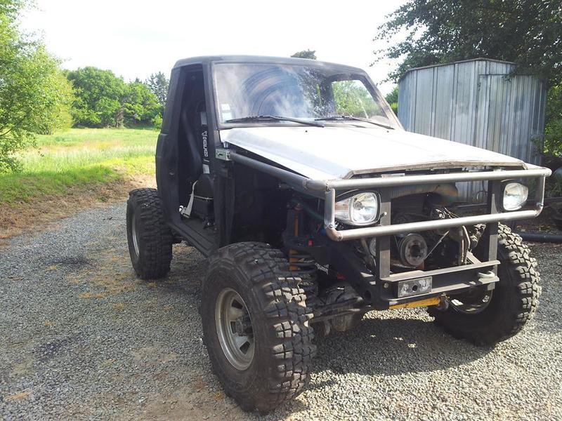

Voila ...il roule..encore beaucoup de boulot mais le principal est fait...maintenant gros travail sur l'av ...capot calandre...la c'est juste du provisoire...
bonsoir et felicitation pour l énorme boulot effectuer sur ton trol..on attend des photos de la futur nouvelle face avant...
Nouvel avant....

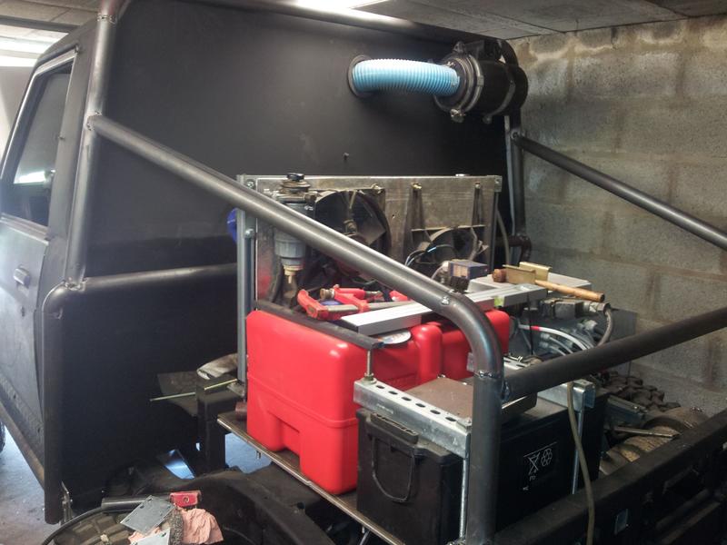

Ar pratiquement terminé..
"arceau" arrière
