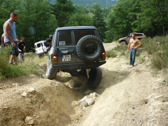

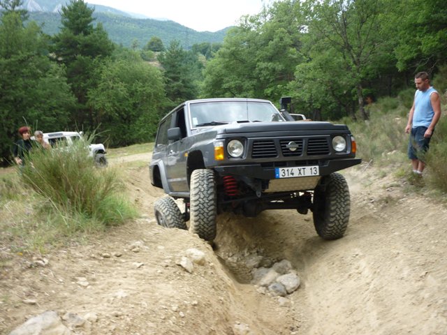

je revien au nouvelle,le troll a encore changé.
après modif complète du pont arrière j'arrive a de jolie croisement . pour l'arrière cela me convient,mais pour l'avant c'est pas le top meme si il croise plus que des patrol en +25 ^^ . donc bientot réalisation d'un X link .
pour info ,pour l'instant 98 cm de croisement relevé à la rampe.
avant le X link, montage de ventillo électrique a la place du visco qui commence a avoir du jeu :2 (14):
après la sorti, j'ai abimé une aile ,aujourd'hui démontage et on refait tout^^.
j'en ai profité aussi pour démonter mes tirant car lors de cette sorti j'en ai tordu un... donc ils seront ralongé pour ètre coudé! :2 (4)::2 (4): (il toucheron moins comme ça )

Qu'est-ce que t'as fait comme modifs ca croise pas mal comme cà dit donc! :2 (24):
jolie jolie bravo :2 (15)::2 (15):
plusieur modif comme: passage au barre panhard horizontale , tirant de pont arrière inf refait sur mesure(coudé contre coudé),amorto grand débattement, cone antidéboitement (je suis super fier de mes cone il sont trop beau ^^,mais mon couté des sous en ferraille,bref), modif point d'encrage amorto, ensuite il ma fallu modifier la traverse car en gros croisement l'arbre vené tapé dans celle ci, durite aviation etc...
