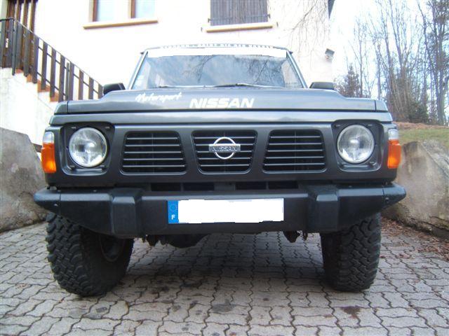

sayé!!le vendeur de boulon m'a apelé hier soir,il les a reçu!!
donc je suis alé les chercher aujourd'hui et j'ai monté mes cale :2 (17): ...enfin je prend un peu de hauteur... :2 (15): .demain remontage de tout et découpe des aile :2 (15)::2 (15): .
sa avance,sa avance,doucement mais surement... :2 (14):
è bien coté chauffeur cela s'est très bien passé,mais coté passagé,lorsque je levé la caisse,elle venait seule que sur une course de 3 cm pyuis ensuite,je chassis se levé avec elle...comme si quelque chose tené...mais finalement j'ai réussi a y installé les cales.j'ai mis de "loctite" sur les boulons comme sa aucun risque.
pour la clim(j'avais très peur de cela)aucun soucis,elle n'a géné en rien :2 (23): .
j'ai ralongé les leviers en y soudant un tube de 4 mm dépaisseur.sa passe nikel :2 (4): .a présent il me faut tout remonter,et avec mon père je vais tout de meme tout controler(direction ,durite...).
le seul truc que je n'ai pas fait( :2 (20): ),et il faut que je fasse ,c'est mettre une cales entre la caisse et le chassis au niveau des fixation de siège arrière?
il faudrait peutètre aussi que je modifi le point d'ancrage du radiateur(qui est remonté par rapport au ventilo)?
en tout cas ,le résultat est satisfesant,je vais pouvoir passé en 235/85/16 :2 (15): sans que sa frotte et choc^^

je vous met tout de meme une photos de comment il est a présent :2 (4): .
qu'en pensez vous?

A part ça, il est chouette ton troll ! :2 (17)::2 (15):
tres bien come sa :150je: tu vois la clim n'etait pas un probleme, mais as tu pensé aux tubes du blocage qui sont tendus comme des string :2 (15): apres la rehausse

:enaccord2: belle réalisation ! manque plus que les pneu
aller à la tienne :hips:
tout a fait!manque plus que mes pneus!
il serai dalleur temps que je les change car je suis au témoin au 4 :2 (24)::2 (15): .
