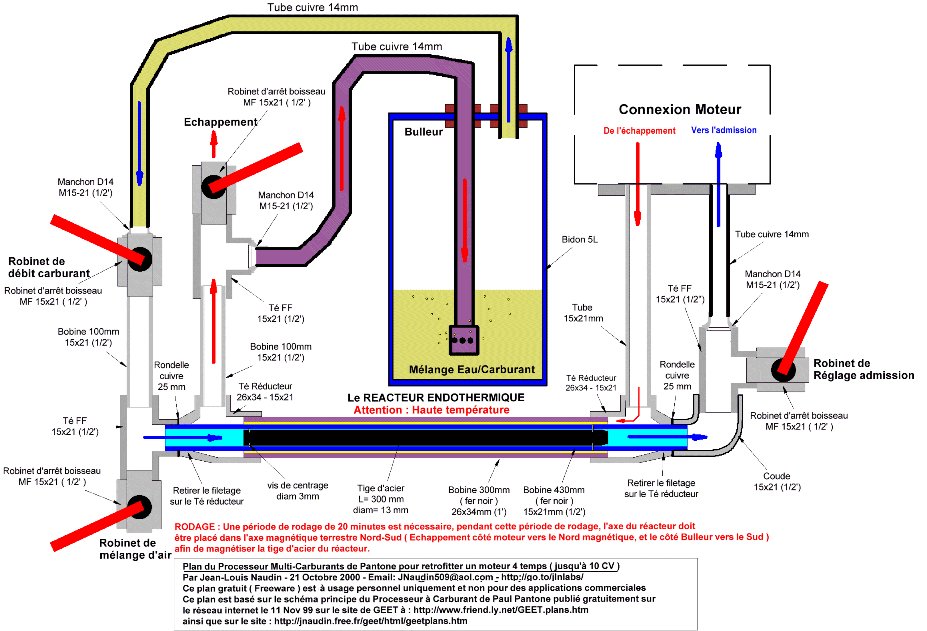

Le moteur pentone qui à essayé?
je viens de découvrir qu'il était possible de rouler avec de l'eau, je suis tombé par hazard là dessus.
en cherchant un peu on trouve tous les plans.
http://www.econologie.com/photo/howto_pantone_plan.gif
et même des videos.
35% de consommation en moins.
75% de pollution en moins.
Et ça existe depuis 1975.
le gouvernement devrait être en faillite, ou alors ils ont pondu une loi pour l'interdire?????
Allez le sujet est lancé........

Le système Pantone, une sorte de moteur à eau
Une simple recherche sur internet montre l'intérêt porté à cette "invention" par de nombreux bricoleurs soucieux d'écologie et désireux de rendre leur véhicule plus propre et plus économique. L'invention, également dénommée "procédé GEET", a quelquefois été mise en avant par des médias en mal de copie sensationnelle et peu soucieux de vérifier leurs affirmations auprès de sources indépendantes (voir par exemple un reportage présenté au 20h de TF1 en 2005 et disponible sur internet).
Selon ses partisans, un moteur à combustion équipé du système mis au point par Paul Pantone consommerait moins de carburant et polluerait moins que le moteur qui n'a pas été équipé de ce système.
Source : JL Naudin - 2000
Le principe de l'invention consiste à recycler une partie des gaz d'échappement pour entraîner de l'eau et du carburant puis à réchauffer ce mélange au moyen de la totalité des gaz d'échappement avant de l'admettre dans le moteur, additionné d'un peu d'air frais. Cette astuce apporterait un supplément d'énergie au moteur tout en assurant des gaz d'échappement plus propres. Toutefois, ces prétentions sont en contradiction avec les lois de la physique et de la chimie. Elles sont donc inévitablement impossibles.
La seule vérification au banc d'essais que nous connaissons est entachée de grosses lacunes et erreurs de mesure et, ce qui est plus grave, l'interprétation des résultats est particulièrement fantaisiste et va jusqu'à affirmer le contraire de ce qui a été réellement observé.
Finalement, à l'appui de leur thèse, les promoteurs du système Pantone invoquent un catalogue de justifications apparentées à différentes théories scientifiques. Peu importe que ces explications violent certaines lois de la physique (le principe de conservation de l'énergie par exemple). Peu importe qu'elles évoquent (pour faire sérieux ?) des phénomènes physiques connus mais impossibles dans les conditions de pression et de température atteintes dans le système Pantone.
