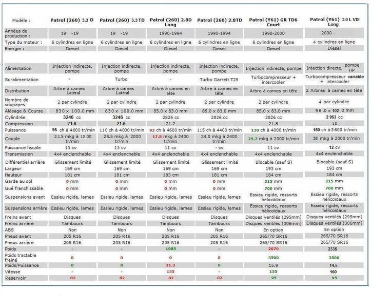

est ce que tu as ces données pour le SD33 ? (Régime min / max / régime de couple max ?)
Parce que le SD33... Sur autoroute... bah si t'es à 110 t'es heureux (enfin en black star Mud sur le mouillé c'est LARGEMENT assez)
Merci d'avance.
non non c'est sans turbo.
Merci.
De toute façon un sd33 ou sd33t sur autoroute à 90 ça suffit amplement ! pour la mécanique comme pour nos oreilles :2 (21):
