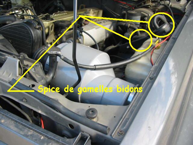

Bon voilà la bonne question à 100 balles.
Est ce que quelqu'un peut me dire si on peut virer ces foutus gamelles
qui se trouvent sur le circuit de dépression, moyennant la dérivation qui va bien,
sans risquer un disfonctionnement de freinage ou de blocage de dif ?
Ci joint la tof des gamelles dont je parle.
J'aimerais bien les virer, histoire de gagner de la place !!! :2 (15)::2 (15)::2 (15):
Merci les potes.

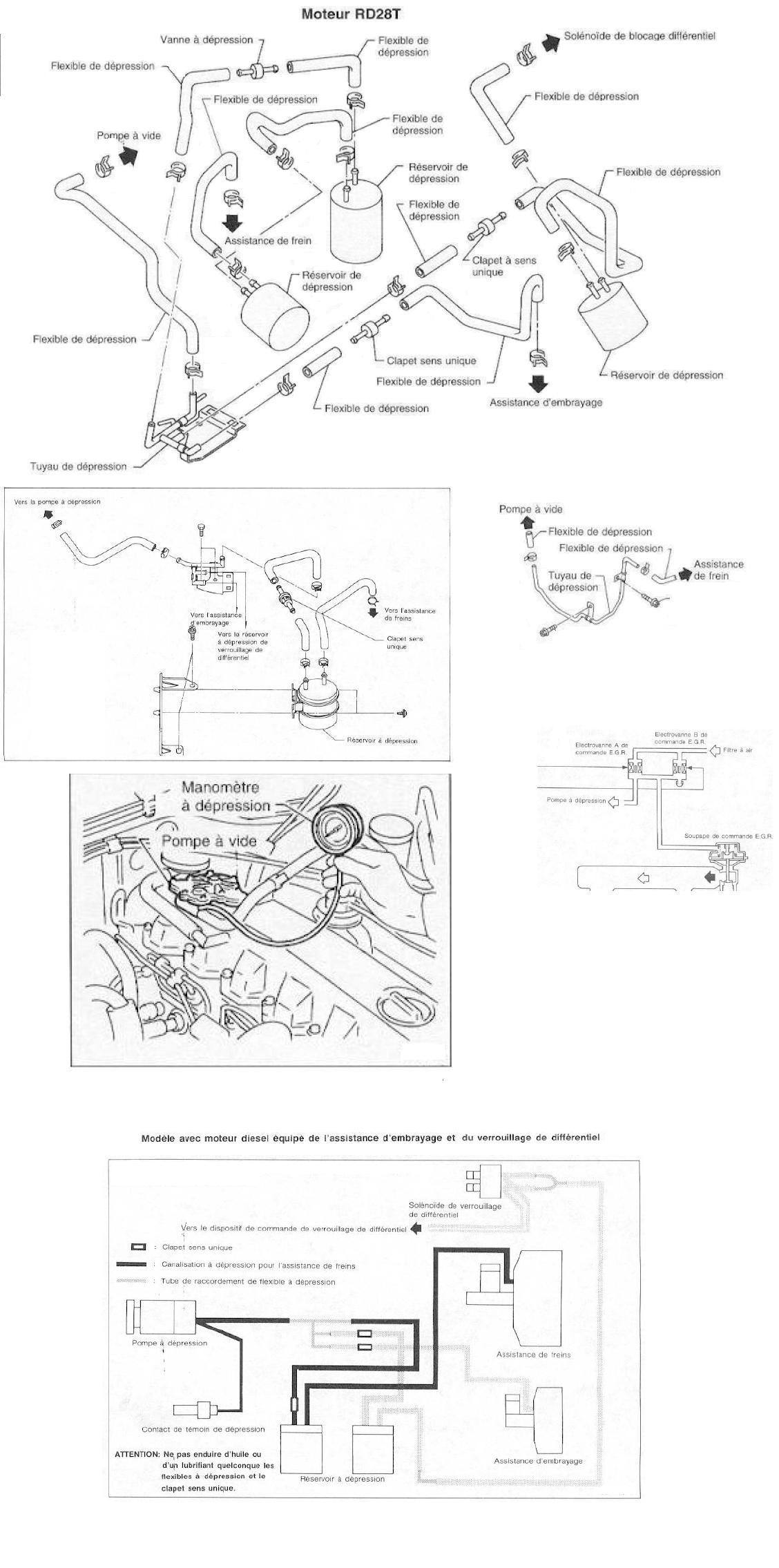

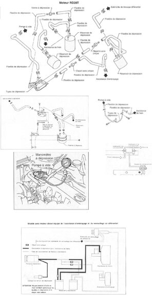

il y a des clapets, regarde bien les raccords rigide, il y a une fleche dessus
Sinon si pas de bloc AR une seule boite, si bloc 2 boites en //
sinon tu met un compresseur et tu branches a l'envers la soupape de ton bloque arrière avec un inter pneumatique a plusieurs position comme ça tu peut tous virer avec les electro du blocs et tu a plein de place plus de gamelle et d'électro :2 (20):
il y a des clapets ...
Avec tu comprendras mieux et si tu veux modifier c'est possible car sur ce coup nini a fait compliqué .... mais pourquoi faire simple :2 (14):
