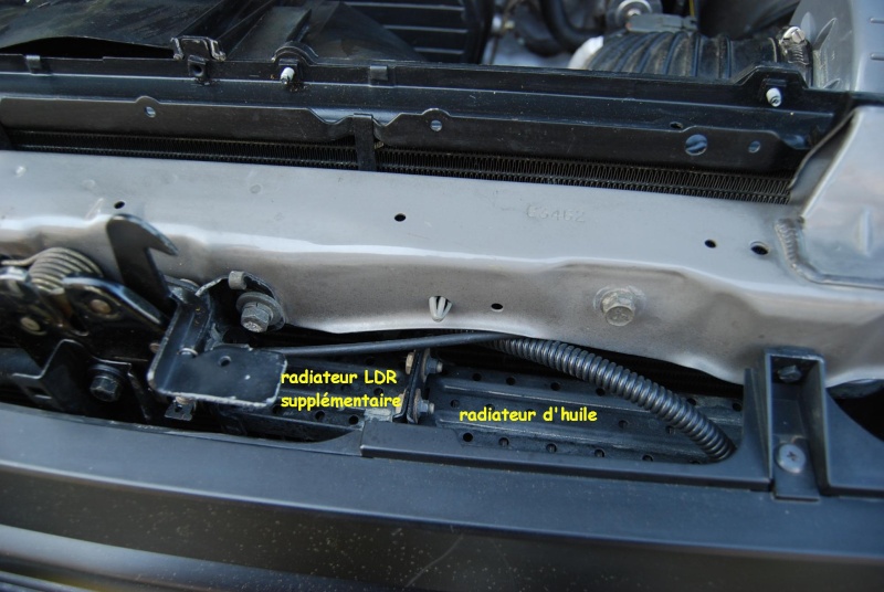

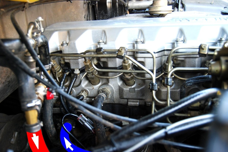

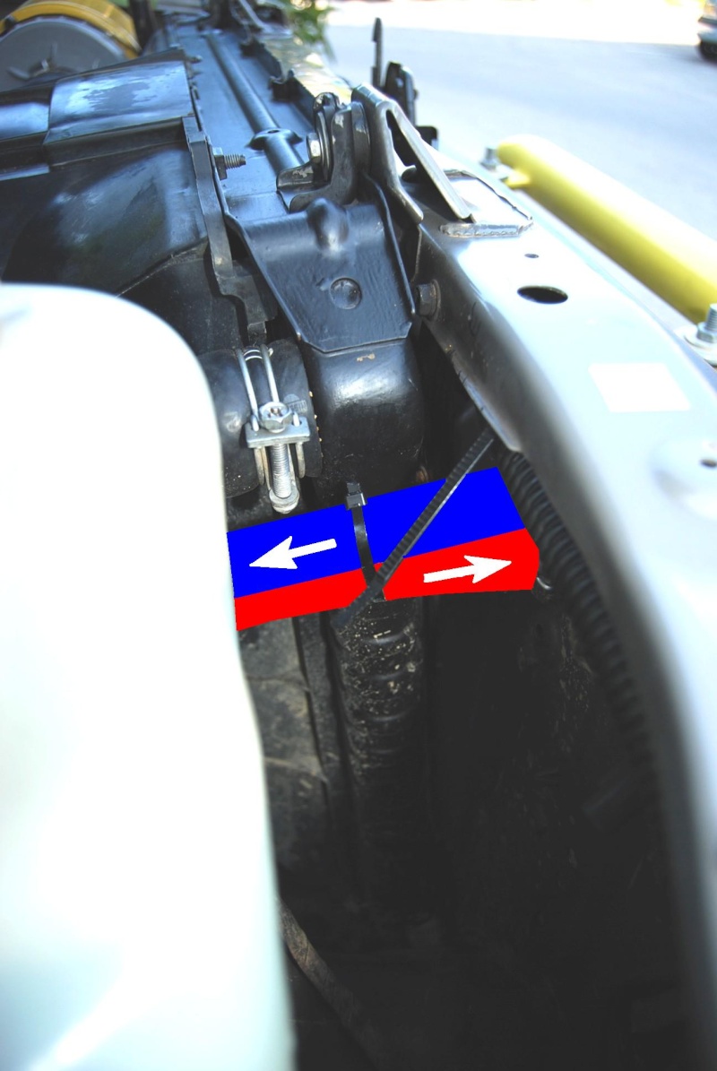

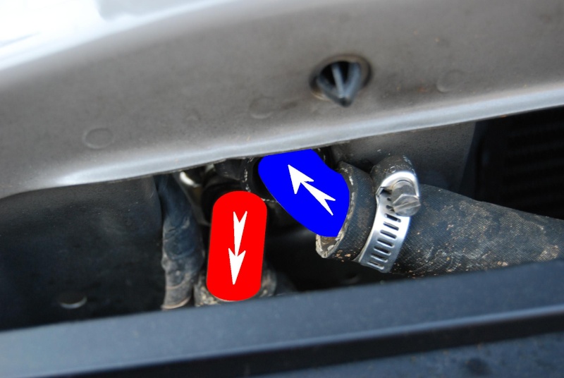

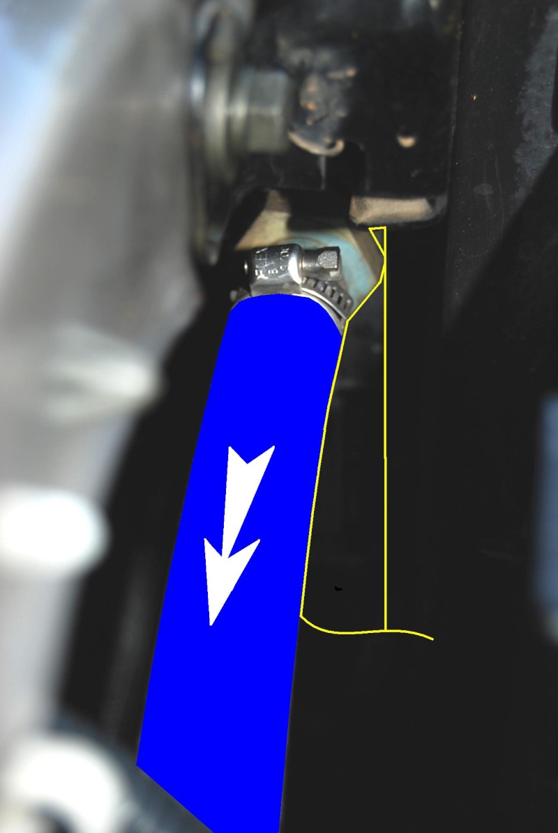

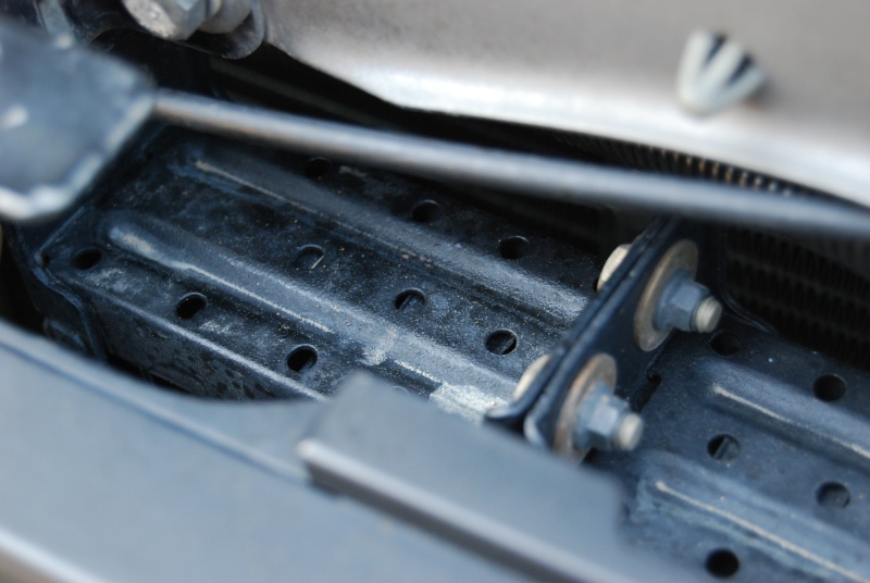

Sur tes tofs je ne vois pas le radia supplémentaire ????? Jean Claude avait monté un petit radia de 2 roues avec un ventilo électrique, il me semble.
Il y a longtemps que j'ai dit qu'il fallait poser une vanne pour éviter le shuntage en hiver ......
Salut Pierre, je complète un peu les vues de l'installation.
Le groupe de radiateurs additionnels.
