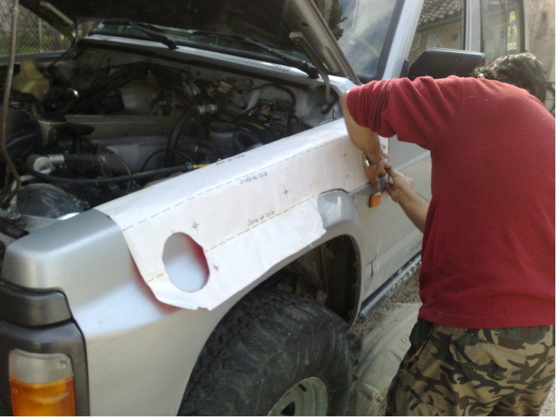

Salut les monstres, le père Filou est passé à la maison aujourd'hui pour monter son schnorkel freeway.
On a torché ça dans la matinée, et après un bon appéro, trois croutons avec bien d'anchoïade et quelques guez,
on est parti faire tourner tout ça dans la colline derrière chez moi. :2 (15):

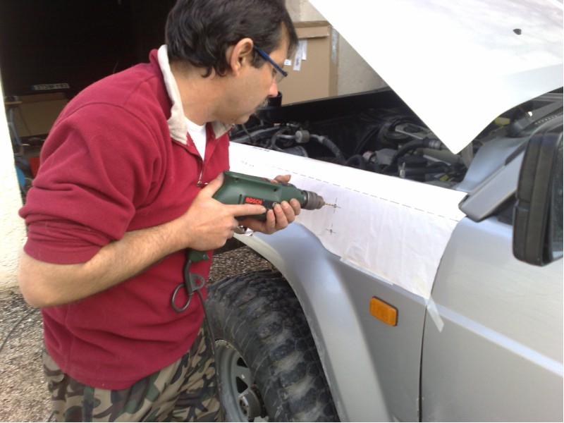

Perçage des estraou !!! même pas peur... :2 (15):
Présentation de la bête.

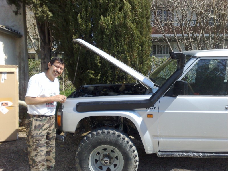

Quelle difference avec le snorkel freeway et celui de airflow ?
le prix en premier et ensuite la longueur il est plus long le freeway car il est comme le modéle safari :2 (20):
et la qualité ?
Bien que beaucoup te diront:
"c'est de la daube..." , "c'est du Chinois..." , "ça ne vaut pas un bon safari qui coute la peau du Q...", et ceci cela........
je reste persuadé que c'est un équipement de très bonne facture.
Les finitions et l'état des plastiques sont parfaits.
Le tarif est bien plus abordable pour les petits budgets. :2 (17):
Le seul petit bémol, c'est le gabarit qui n'est pas fiable et la quincaillerie que j'ai remplacé par quelque chose de plus sérieux.
On verra ce que ça vaut vraiment avec le temps...mais je suis confient. :2 (26):

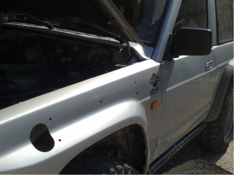

Salut Francky.
disons que si tu es muni d'un twister de diamètre 80, ça s'emboite parfaitement dessus avec un manchon caoutchouc et des serflex.
Par contre il n'y a rien de prévu pour se raccorder sur une boite à air d'origine.
C'est ce qui est un peu dommage.
Mais je préconise un montage avec twister ou boite à air en PVC comme la mienne, pour une meilleure étanchéité.
Je vais vite faire une photo et je reviens...........................
Ca y est chui revenu :2 (15):
Donc voilà deux ou trois tofs pour mieux voir le raccordement.
Vue de l'intérieur de l'aile.
Voilà Francky, je pense que c'est plus net comme ça.
Si tu veux un peu plus de tuyau (façon de parler :2 (15): ) tu as mon tél. :2 (26):
Je te sens bien réfléchir à en monter sur tes prépas... :2 (15)::2 (15)::2 (15):
