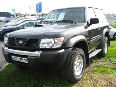

Bonjour à tous.Je vais essayé de faire court.
J ai des vue sur un Patrol.VI.Ph1 GR 2.8 TD130 S 3p dont la premiere mise en circulation est du 26-11-1999.Il à 170000 kms et je l'ai trouvé chez un concessionnaire mercedes.c'est une premiere mains. Il est entierement révisé,vidangé CT ok.
Je souhaiterais avoir votre avis.
Merci.
