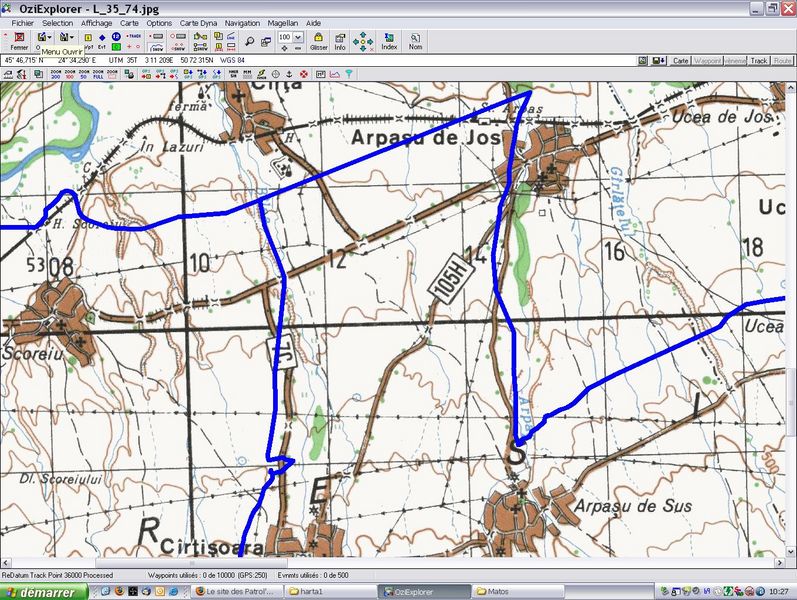

j'ai aussi essayé avec les 4 coins... et j'obtiens ca: gros gros décalage... avec le meme track
il est a noter que le décalage n'est pas identique a tous les endroits de la carte.. la premiere image était plus vers la gauche, voici plus vers la droite:
