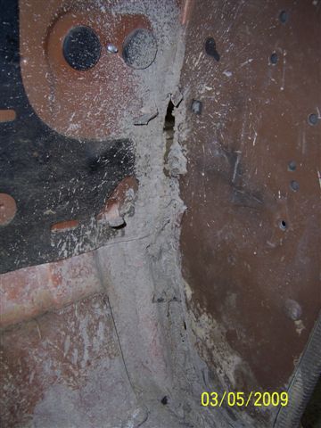

Voilà, c'est décidé, je remplace la caisse de mon 160 3,3.
Elle est pourri partout, bas de caisse, ancrage de caisse, passage de roue AR, joue d'aile AV, haut des montant de pare brise, passage de roue .....

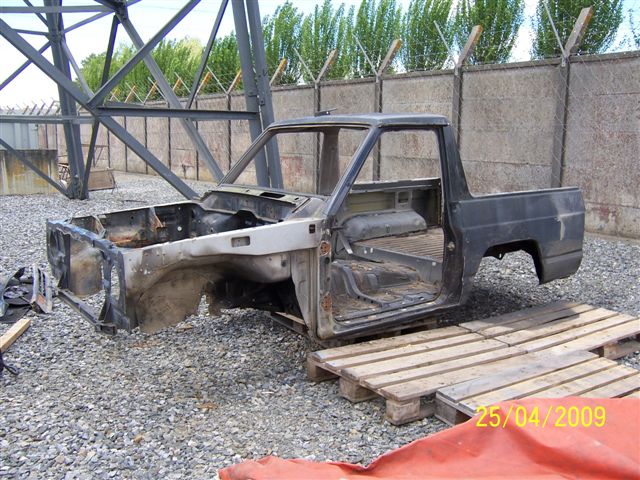

J'ais donc trouvé une caisse de 260 2,8 pas trop rouillé
On commence donc le démontage

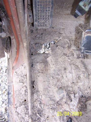

Pas de problèmes particulier si ce n'est les ancrages arrières (j'ais été obligé de couper dans le tas !) et les ancrages intérieures AV (mais c'était tellement pourri qu'ils ne tennaient plus rien !)

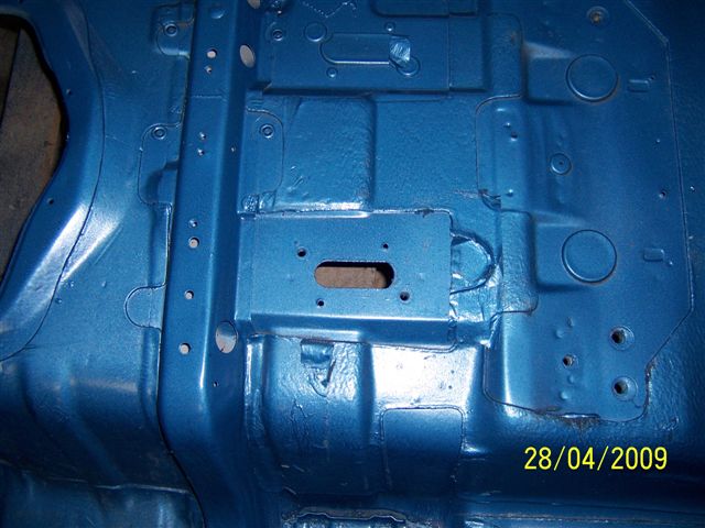

j'en profite pour nettoyer et peindre le dessous et l'interrieure

Demain, grattage et peinture du bazard.
Voici pourquoi je n'ais pas tenté de sauver la caisse du 160 :2 (24):
ta bien fait sinon tu partait dans une galère pas possible
