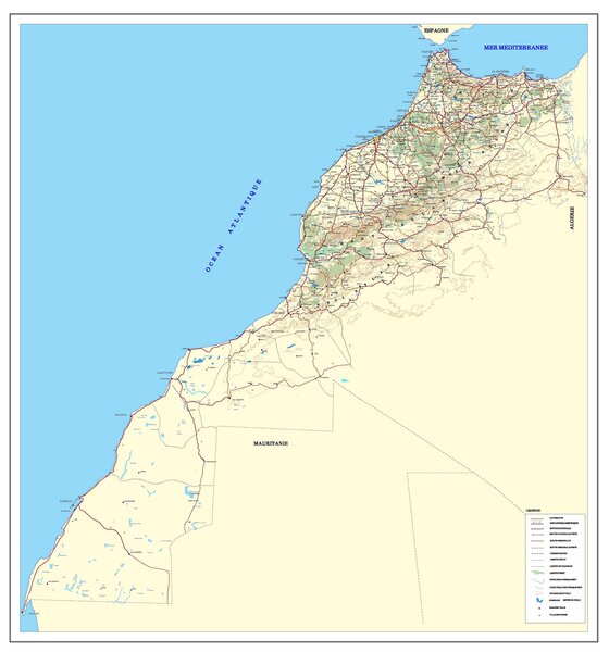

Carte maroc extra
desolé nada :2 (10):
j'ai cela si ça peut aider
J'ai réussi, je bloquais sur le clic droit dans ttqv. C'est vrai que je pratique ozi :2 (20):
Par contre, comment exporter cette image a un format autre, que ozi puisse comprendre, quitte a calibrer ensuite. Il y a une fonction en bmp, mais l'image est trop grosse :2 (26):

ce fichier *.img est le format propriétaire garmin
Donc cette carto peut etre lue par un GPS Garmin ou par Mapsource (en adaptant le fichier img avec mapsettoolkit par exemple)
Cet img peut aussi etre lu par TTQV , puisque touratech perment la lecture dse cartes vectorielles garmin (non verouillées)
Par contre, impossible de lire ce fichier avec un logiciel utilisant des cartes raster georeferencées , comme ozi par exemple....
NB : je pense que ce fichier img est issu de la carto compatible garmin (freeware) disponible sur internet
http://www.island-olaf.de/travel/marokko/gps.html
