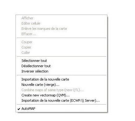

Désolé, je ne vois toujours pas la commande en question, voilà ce que j'ai quand je fais un clic droit dans ma nouvelle table de cartes.
A+
Moi, j'ai ça :
Click sur Full Size après chargement pour voir mieux le menu
Ben, tant pis, moi j'ai pas, sûrement problème de version, j'ai la 4.0.28. :2 (22):
A+
moi, 4.0.97
mais suis pas sur que ça vienne de ça, faudrait faire des tests....
Tu es pas en V demo par hasard ?
Non, Non, version "power user".
