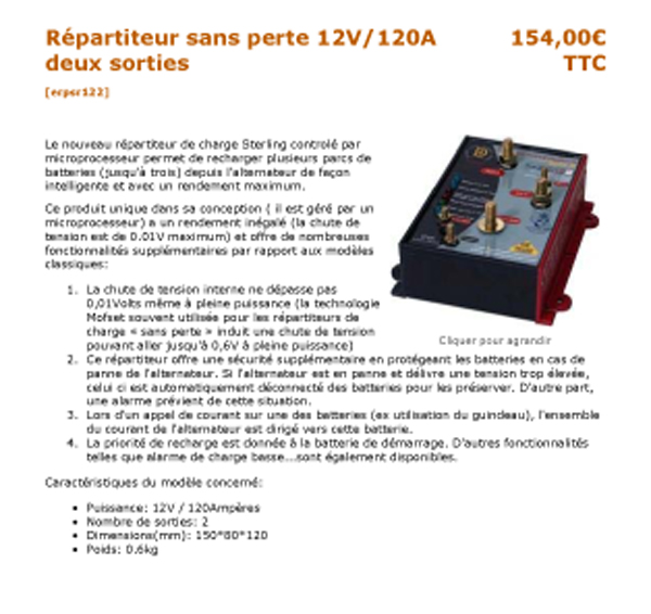

Merci pour ta réponse, mais je préfèrerai installer un répartiteur car recharge des batteries plus intelligente, mais c'est sûr que s'il est absolument nécessaire de modifier le câblage d'origine je monterai un simple coupleur, j'attends des réponses mais ça ne se bouscule pas au portillon :2 (22):
Pour moi, à première vue, cela revient strictement au même..... :2 (26):
Sauf s'il y a quelque chose qui m'a échappé ! :2 (21)::2 (15):
c'est la même chose
Merci à vous les trolleurs pour vos réponses; donc je vais m'orienter sur l'achat de ce répartiteur ( sans chute de tension ); il a l'air bien.
