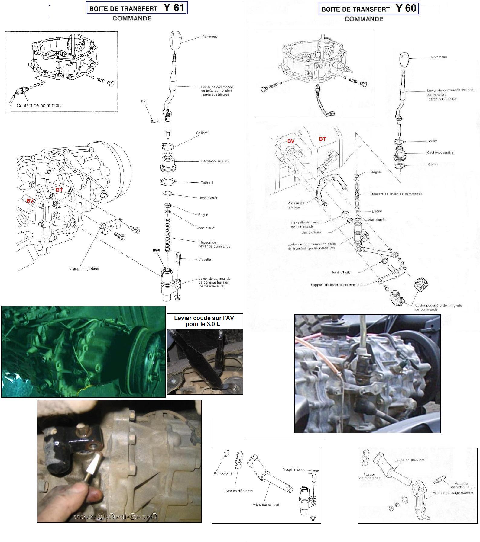

je suis dans la bricole et j'aimerai enlever le pommeau de levier boite de transfert sur Y61 de 2004 j'ai réussi pour celui de la boite de vitesse en le dévissant mais l'autre résiste ! est-ce que l'on dévisse aussi ?????
