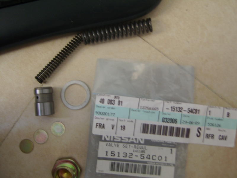

admettons que je mette une sonde au carter d'huile, une fois démonté j'en profite pour nettoyer quoi ?
j'ai entendu dire que l'on devait faire le nettoyage de la crépine et le remplacement du clapet de la pompe à huile ...
:2 (15): tu me copie :2 (15): pour moi ça sera nettoyage de la crépine, vérification du serrage de la plaque arrière de la pompe à huile et remplacement de son joint, le petit kit à 22 roros du clapet de décharge, la distribution, toutes les courroies :2 (21): y a du taff
mais si tu démontes le carter remplace le clapet et nettoie ta crépine, les ref du kit sur la toff

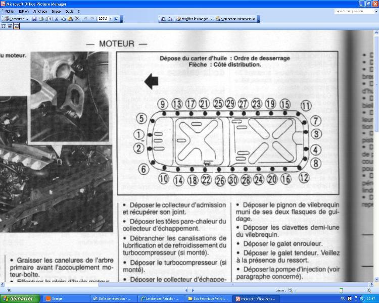

ne pas oublier que le carter ne se démonte pas n'importe comment:
desserrer les vis dans l'ordre indiqué par la RTA et remontage dans l'ordre inverse.
