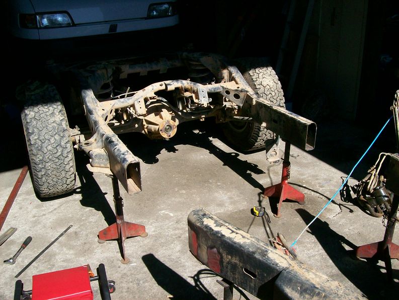

Salut tout le monde, voici notre GR 100 pouces en cours de construction pour notre départ à l' Outback Challenge 2009 du 24 au 30 Octobre 2009.

La rallonge du chassis c' est faite avec l'avant du court de l'année dernière et l' arrière d'un long y61 3.0l dont il en herite aussi les ponts.

chassis fini !
amortos Tough Dog réglable + king springs 12.5
raccourci des fesses !

COUPE DES CHASSIS
Modif de l'arrière du châssis et des supports d'amortos supérieurs.

Une petite question me taraude le fion...
Ou comptes-tu placer le réservoir de pétrole et quelle contenance ?
Du fait maison ou celui d'origine ?
Un groupe de plusieurs réservoirs avec intercom ou autre ?
En tout cas suivant ce que tu décides de faire, fais gaffe au CG...
pas trop haut les réservoirs.... :2 (26):
Sinon, ton projet me plait bien. :2 (17):
Je vais peut être m'en inspirer pout cisailler le mien !!! :2 (15):
Salut Juju.speleo!
Pour le reservoir je le fait sur-mesure sous la roue de secours inférieure.
il va faire 170l et descend de chaque cotés de l'arbre de transmission ; le tout en monobloc.
No soucy pour le CG
Si t'a besoin n'hesite pas !
