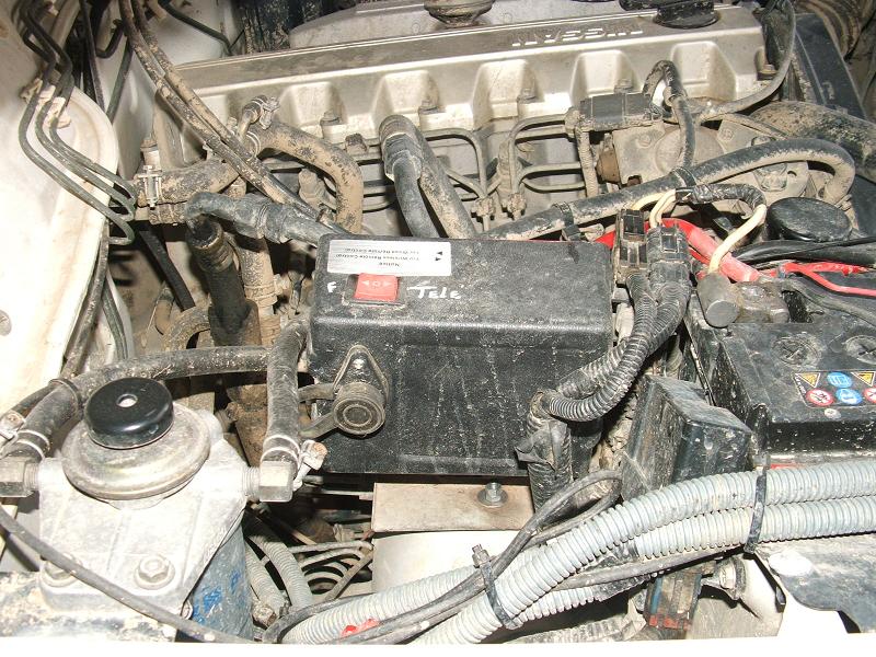

Posté(e) : 24 juillet 200916 a Bonjur ,moi aussi j'ai placé le boitier à l'interrieur du moteur et j'ai passé des cables de 25mm2 cuivre rigide,tu te galère un peu pour les cintrés mais ils résistent bien à la chaleur.Si tu veux ,je te donne le reste de chutes de cables (tu payesj uste le port ).

Posté(e) : 24 juillet 200916 a Les cosses à l'auto leclerc avec la gaine thermo ,par contre il faut un bon fer a souder car c'est long à chauffer du 25mm2.Pour l'instant aucun problème de surchauffe sachant quand sortie je tire bien dessus .Le seul probleme que j'ai eu c'est que je n'avais pas mi de protection sur le cable au niveau de mon radiateur d'huile et a force avec les vibrations mon cable c'est dénudé et a fait une jolie étincelle,donc regarde bien ou il va frotter le plus sur la carosserie et protège par une petite gaine ou autre .
