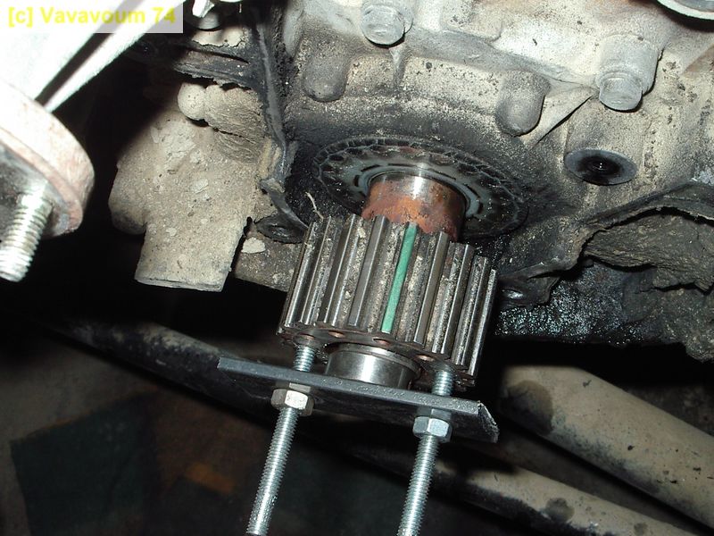

j'ai un ti gros pb : je n'arrive pas enlever le pignon de vilebrequin sur mon pépère Y61 2.8l td6 !
Si un trolleur a une soluce fiable je galère dur et j'aimerais bien qu'il soit terminé en fin de we
merci pour vos conseils éclairés
voici les tofs de l'extracteur à faire:
il faut tarauder 2 trous présents sur le pignon en M6 si ma mémoire est bonne.

merci pour la soluce, je m'y colle des demain matin et je vous tiens au jus.
J'ai tout ce qu'il me faut en matos cool !!!
il tourne merci vavavoum 74 pour ta reponse rapide et un ti merci au modo qui a retranscrit mon post ! beaucoup plus explicite comme cela
