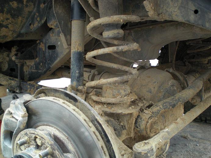

Ton ressort est coincé... jaguougnes le avec une baramine ou tapes dessus. Il n'y a aucune raison pour qu'il ne sorte pas (vu la photo) :2 (15):
c'est pas faux :2 (15)::2 (15)::2 (15): une bonne masse et je sort la bete :2 (15)::2 (15):

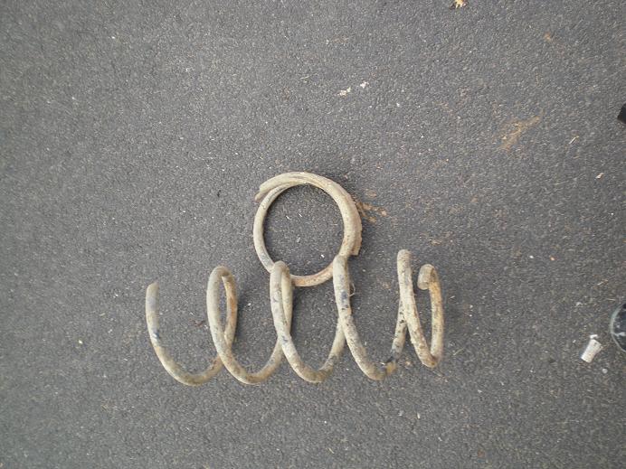

c'est le ressort qui retenais le pont une photo plus explicite :2 (15):
Pinaise :2 (24): il est carrément cassé ... ben ca va pas être du luxe ton kit réhausse :2 (26): tu verras à l'arrière le pont descend beaucoup plus bas (le disque touche le seul :2 (15): )... Bon courage et mets nous des tofs quand c'est fini :2 (19):

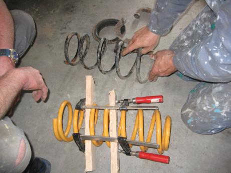

il va te falloir des griffes pour comprimer tes ressorts :2 (26): sinon tu risques de les prendre dans la tronche.... fais gaffe :2 (21):
si tu n a pas l appareil pour comprimer les ressort tu peut faire comme moi :2 (1):
par contre faire gaffe ca peut etre dangereux , pas trop de 2 pour le serrage des serre joint et mettre en place doucement pour pas prendre le ressort dans les dents
moi j ai fais comme ça et tous c est bien passé
