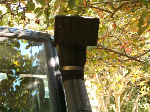

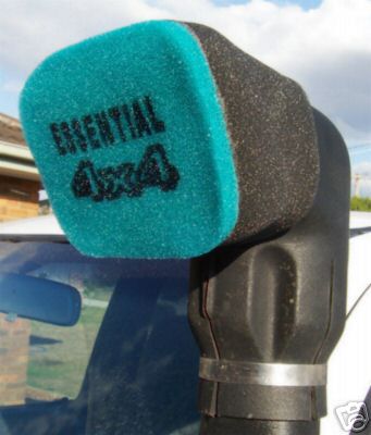

le fait de mettre un filtre cyclonique ou une protection en mousse comme celle ci :
dispense t'elle l'utilisation d'un filtre papier ? :2 (21):
:2 (3): Je ne pense pas ! Ce n'est qu'un "pré-filtre" pour les grosses poussières (sable)..... :2 (26):
Non, en aucun cas. Mais un préfiltre est un sacré plus en atmosphère poussièreuse, car il soulage énormément le filtre.
Pour la photo.... berk, c'est quoi çà? Un bas de contention? :2 (15):
Bonjour,
Cet espèce de préservatif à schnorkel n'est qu'un préfiltre qui empêche l'entrée des éléphants à travers la grille :2 (15)::2 (15): .... et ne dispense en aucun cas de la mise en place d'un filtre. Je ne suis pas complètement certain en plus que ça ne gêne pas le courant d'air entrant, surtout après quelques kils dans une mer de poussière ou après traversée d'un nuage d'insectes....Tant qu'à mettre un truc au bout, un cyclonique me parait plus efficace..... :2 (15)::2 (15):

le préfiltre conviendrait peut etre mieux pour les pistes un peu poussièreuses de l'hexagone... pour le désert, mieux vaut prévoir autre chose :2 (21):

pour ma part, j'ai un filtre green et en plus un collant sur le snorkel,
c'est bien poussièreux pour monter chez moi, surtout l'été,
je n'ai pas huilé le filtre mais nettoie régulièrement le collant et pour l'instant pas de soucis
  • 3 mois plus tard...
Bonjour, je vous confirme que pour les pays à "poussière" une paire de collant bien installée et bien fixée sur le filtre à air, c'est hyper efficace et vous pouvez en changez 2-3 fois selon la durée du voyage.
