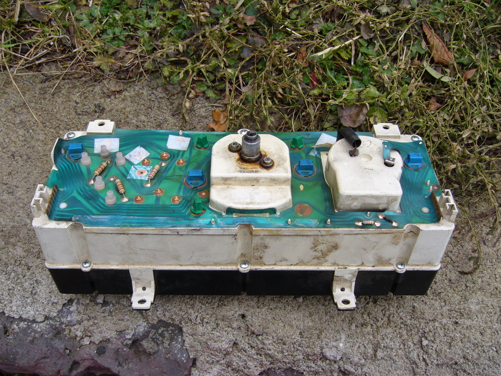

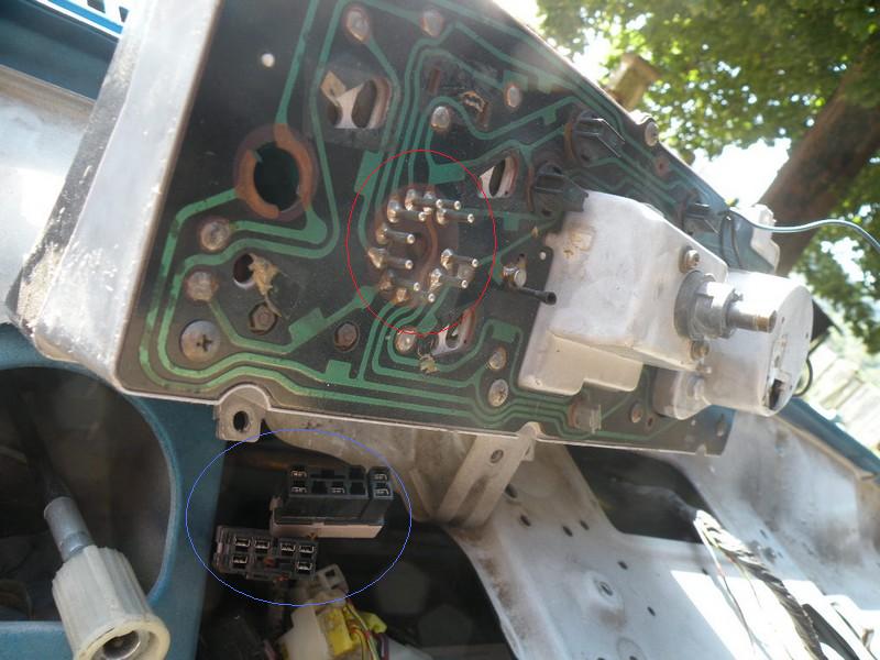

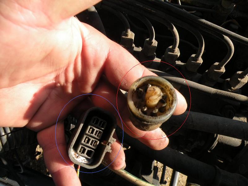

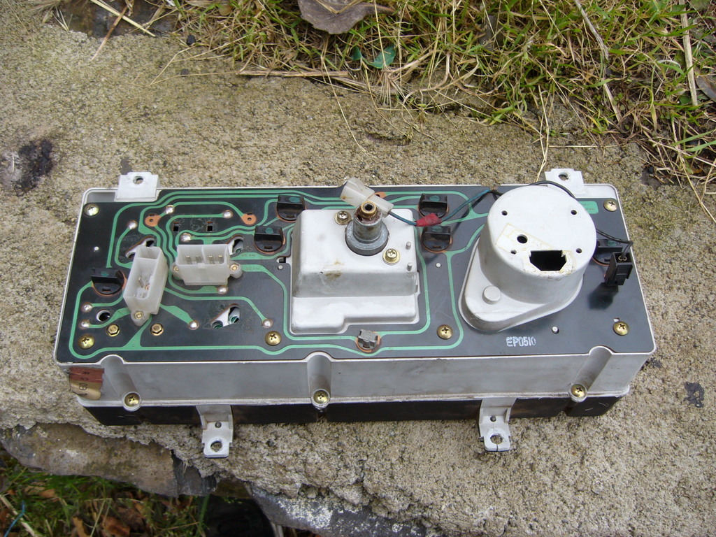

voici 2 exemples,
en rouge mes prises d'origine,et en bleu les prises du nouveau faisseau
et je n'ai plus de branchement pour le boitier gris je sais pas ce que c'est... :2 (21):
A oui, effectivement !
Ce n'est pas les même années (ton 160 doit avoir des phares ronds et le faisceau provient d'un 160 avec des phares carré).

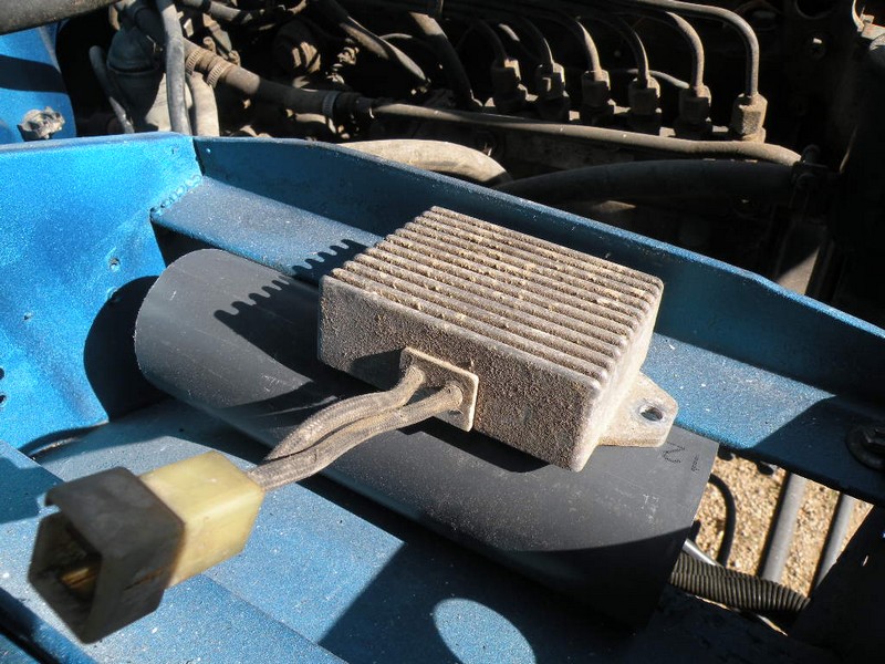

Par contre le boitier gris, c'est bizard que tu n'est pas le connecteur, j'ais ce boitier sur mon 3,3 (je pense que ce doit être la résistance qui vas en série avec les bougies de préchauffage, pour le post chauffage en 12 V).

bloc compteur

le boitier dpc je l'ai eu avec le faisseau c bon,mais il ya le branchement qui va a la pompe qui change
et une sonde qui se trouve vers le filtre a carburant
puis le fameu boitier gris

le dpc j'ai changer la prise
l'alternateur,le temoin de liquide de frein aussi les prise sont differente c'est fait aussi
ce que j'ai pas sur le nouveau faisseau:
le branchement du boitier gris citer plus haut.
le branchement de la sonde(je pense pression d'huile)entre le filtre a huile et carburant sur le bloc moteur.

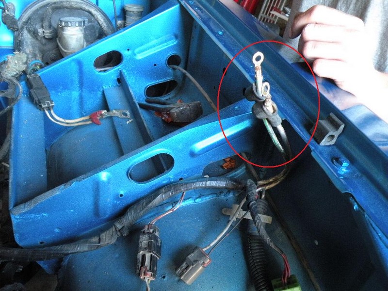

ce que je sais pas ou brancher(y a du rabe aussi je pense)
deux files(un blanc et vert,et un blanc et rouge)avec deux cosses ronde avec un cache cahoutchou vers la batterie a droite.

commence a y voir plus clair,mais j'ai encore ces deux fils, je ne sais pas où il vont ....

ça c'est pour le préchaufage , le boitier gris mais c'est pas le bon , j'ai ça , je te le mets de coté , le compteur aussi , idem :2 (15):
tu dois avoir 2 ptits fils qui trainent , ils vont avec le boitier préchauf :2 (17):
