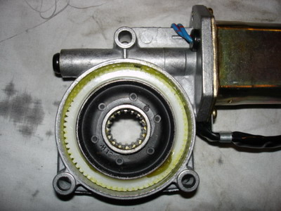

bonjour a toute et tous,je voudrais savoir si quelqu'un a deja demonté le moteur du leve vitre,coté passager et savoir comment c'est fait derriere celui-ci?est-ce que c'est un carré ou une canelure?merci d'avance!!
Cannelure
merci beaucoup,on se posait la question si le systeme n'avait pas été changé parce qu'avec la piece reçue,c'était un carré donc erreur de commande je pense!!!encore merci!!
Le mieux est quand même de démonté et de voir ton modèle, de tous les patrol que j'ai pu voir c'était à cannelure maintenant il y a toujours l'exception qui confirme la règle :2 (26):
nous avons demonté,comme on a pu parce que l'ancien proprio avait fait une bidouille en voulant tout y souder et il avait réussit,le bougre!!!resultat il reste une cannelure d'environs 15mm qui sort de la garniture et cela ressemble fort au dessin de Mr grosjean :2 (15)::2 (15):
