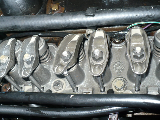

tes culbuteurs (rockers) ont ete mal regle ou tu as une tige de culbuteur tordue !!!!!
c est sur l ancien moteur les photos ??????
tu as des poussoirs hydrauliques .
d pars les manuels d entretien il faut les serrer jusqu a etre a la limite de la contrainte sur le ressort .
la couleur grise = eau de mer + huile

c est le moteur que j ai eu avec le bateau , il na pas changé . le mécano que l ancien proprio faisait travaillé au black les a réglé moteur tournant . il les a sérés jusqu a ce que le régime diminuait et redéssérait un peu . temps de réglagé , 5 minutes . j etais a coté . du bricolage !!
j ai sortie la tige , elle n ai pas tordu . pour la couleur de l huile , culasse fendu ou joint de culasse .les écrous des culbuteurs sont mis a sec ou avec du loctite ? je pense qu il s est désséré ou alors mal réglé .il y a un truc que j ai oublié de préciser le derniere fois apres la sortie au bassin d arcachon . j étais a 4000 tours et j ai coupé l allumage sans le faire expret en acrochant l arret de sécurité avec mon bras et c est apres avoir redémarrer que la panne ai arrivé et 3000 tours maxi et le moteur qui tourne mal . tu crois qu il peu y avoir un rapport le fait de couper l allumage brutalement ?

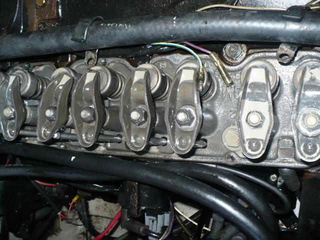

c est le moteur que j ai eu avec le bateau ' date=' il na pas changé . le mécano que l ancien proprio faisait travaillé au black les a réglé moteur tournant . il les a sérés jusqu a ce que le régime diminuait et redéssérait un peu . temps de réglagé , 5 minutes . j etais a coté . du bricolage !!
j ai sortie la tige , elle n ai pas tordu . pour la couleur de l huile , culasse fendu ou joint de culasse .les écrous des culbuteurs sont mis a sec ou avec du loctite ? je pense qu il s est désséré ou alors mal réglé .il y a un truc que j ai oublié de préciser le derniere fois apres la sortie au bassin d arcachon . j étais a 4000 tours et j ai coupé l allumage sans le faire expret en acrochant l arret de sécurité avec mon bras et c est apres avoir redémarrer que la panne ai arrivé et 3000 tours maxi et le moteur qui tourne mal . tu crois qu il peu y avoir un rapport le fait de couper l allumage brutalement ?[/quote']
bricolage , pas completement , c est une methode mais qui impose la verif a froid puis a nouveau a chaud.
dans la theore si tu ne touches pas au rockers , que tu ne changes pas l aac , les tiges , les soupapes ,les poussoirs : tu n as rien a regler .
comme me l avait expliquer pierre : l avantage des poussoirs c est de minimiser les reglages
couper l allumage non , sauf si tu as eu a la remise en route une belle explosion de gazs non brules dans la culasse ou bien dans la pipe d admission .
si le moteur a demarrer sans faire de " boum" aucun risque .
normalement ce sont des ecrous frein , tres rare qu ils se desserent .
par contre peut etre que le rocker est deforme ou la tige usee ou l aac use ??????????

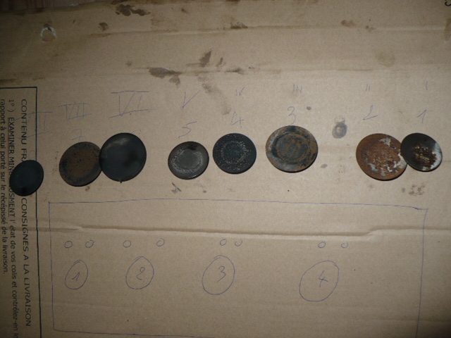

j ai sorti la culasse et a ma grande surprise , le joint n a pas bougé . il y a le premier cylindre qui devait avaler un peu d eau par rapport aux couleurs des 2 soupapes et de la bougies . tous les joints de queues de soupapes , explosés . :2 (24):
pas de tiges ni de soupapes tordus ( sauf une qui a une bavure faite par le rockers qui avait sauté ) . je me demande bien a qu elle niveau l échange eau huile se fait . je pense que ca vient de la culasse ( comme elle avait été ressoudé ) mais j aurai bien aimé en etre sur .
je fait éprouver la culasse que j ai acheté d occase et on verra bien . je commence a m échauffer les poignés pour roder les soupapes . :2 (15):
je vous mettrais une photo des soupapes dans la semaine .

photo des soupapes :
