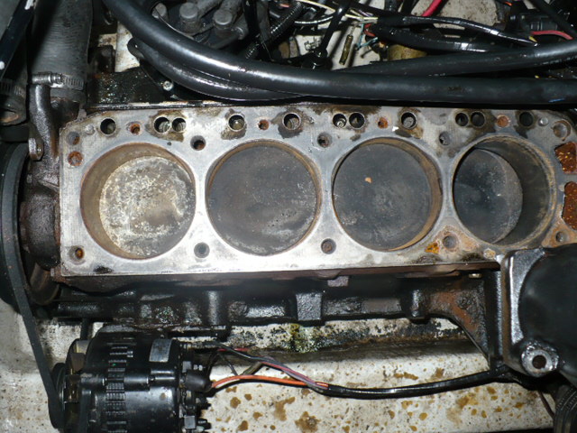

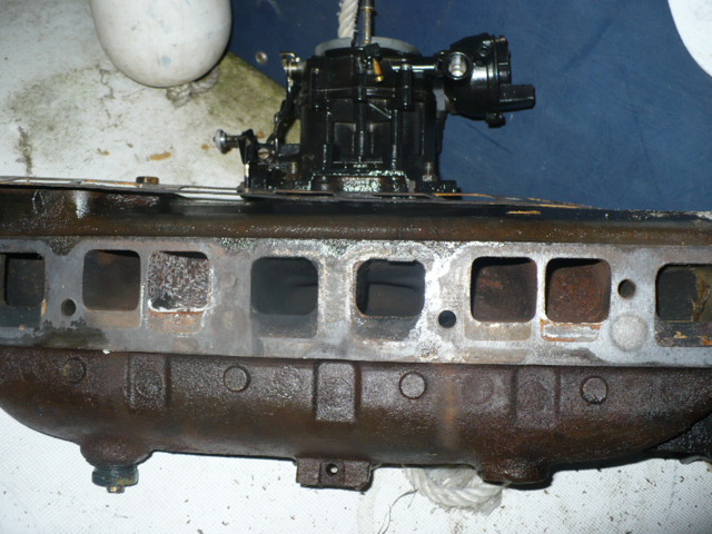

je n avais pas pensé que l eau pouvait passer par le collecteur . elle pourrait passer par l admission alors ? comment vérifier ?
pas la greg ? :2 (15):
salut :2 (15)::2 (15)::2 (15)::2 (15):
pour le collecteur : tout simple !!!!!
tu le poses sur un etabli comme s il etait sur le moteur tu le remplis d eau et tu observes .
tu peux meme si tu veux le chauffer avec un soudo gaz , et le mieux est encore de fabriquer une plaque en acier que tu vises sur le collecteur et sur cette plaque tu fixes un embout de gonflage . de cette maniere tu mets le collecteur en pression ( cette methode devrait etre employe par tout les pros ......)

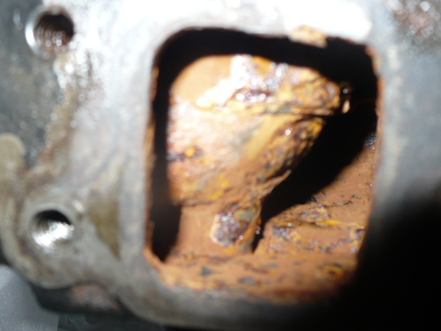

pour l entree d eau dans la culasse , bien sur que cela peut arriver .
regarde bien ton collecteur , au niveau du cylindre n°2 : les traces blanches (photos ou sel ....)
pour le bloc tu peux faire a peu pres la meme chose : tu vidanges l huile , tu remplis le circuit d eau du bloc moteur et tu attends de voir s l eau ressort par le bouchon de vidange sur le carter .
pour la culasse , perso : ressoude = art decoratif mais a ne pas remonter sur un moteur !!!!!

:2 (22): et oui l'eau qui sert au refroidessement de ton moteur passe autour de ton collecteur d'échapement :2 (22): généralement en fonte le sel finit par les bouffer. tu peut le tester ton collecteur mais sur les toffs se que j'appelle l'éffeuillage, des plaques de fonte corodées partent et affine le métal, est dejas bien present sur ton collecteur. un bon netoyage et test le sauvera une saison pas plus :2 (22): s'est malheureusement la réalité sur la vie des systeme de refroidissement.
je te conseille donc de le changer, j'ai une adresse (par mp) si tu le souhaite ou tu aura un neuf pour 270 euros. le coude j'ai pas vu le prix mais environ 150 euros de mémoire. tu peus aussi sur les sites d'encheres trouver sa au usa mais le port :2 (22): 150 euros pour deux collecteurs.
a la fin de ta saison (valable pour tout le monde, petit truc de mecano marine) rincage et demontage des collecteurs et coude, immertion tout l'hiver dans du liquide de refroidissement. et oui une poubelle 25 l de liquide et s'est le pied.
en effet le liquide de refoidessement ( le jaune pour moi) neutralise le seul, empeche le contact de l'air (par immèrtion complette) et est suffisament gras pour pénétrer dans le métal mis a mal par le sel.

j ai fait les test a ta facon . j ai rempli le bloc et pour l instant , ca na pas bougé ( ouf ) , collecteur rempli et pas bougé non plus ( :2 (15): ) , j ai découpé une tolle , siliconé le tour de la ou rentre l eau dans la culasse , mis la tole et comprimé avec un serre joint , rempli d eau bien chaude (ca commencait a bouillir :2 (15): ) et bingo , fissure dans le conduit d admission du premier cylindre (ce qui répond pour la couleur des soupapes ). ca coule légerement mais il y a bien une fissure . je prefere ca que le bloc .merci greg :2 (26):
tu m etonnes !!!!!!!!!
content pour toi !!!!
par contre par acquis de confiance , je regarderais l etat de l embiellage au niveau du cylindre concerne .

ch'titroll33 tu vois, quand le fameux éffeuillage a commencé, le collecteur est mort. mieux vaut maintenat que en pleine mer. l'eau passe par la moindre petite fissure :2 (22): ou faiblesse de ton metal. imagines toi les dégats sur ton moteur si de l'eau passe dans le cyl en marche. sa m'ai arrivé :2 (10):
cherche toi un collecteur et un coude et tu seras tranquil pour environ 3 ans. :2 (21): voir plus si bien entretenu comme je te l'ai dis plus haut.
evites de l'occas, s'est trop difficile de déterminer l'état des pieces en fontes et l'économie faite dessus tu le payeras tres rapidement. la chance s'est que mercruiser sont fabriquer en adaptable dans les grossistes marine.

j ai aussi le niveau du collecteur qui a bougé mais je ne vois pas ou . je vais éssayer de bidouiller pour le mettre sous pression . la cullasse ne fuit plus . est ce que c est parce que l eau c est refroidi . j ai un doute maintenant car je me dis que j ai peu etre renversé sans le faire expret de l eau dans le conduit d admission . je vais réétudier tout ca aujourdh ui .
la chaleur est un facteur .
la porosite interne de la fonte est l autre facteur .
