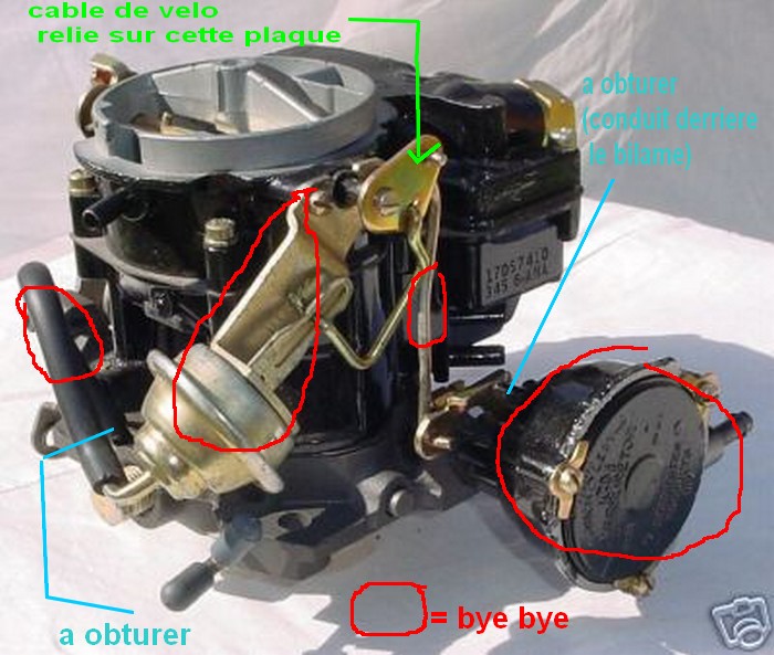

*starter auto , je suppose .... par ressort bilame ou bien electrique , quelque soit ton starter tu le debranches ou deconnette les tringles le relaint au volet , poumon etc
nb : sur celui de raph je l ai purement enleve et remplace par un cable de velo qui commande le volet .
j ai juste due boucher un canal au pied du carbu qui se trouvait derriere le ressort bilame
