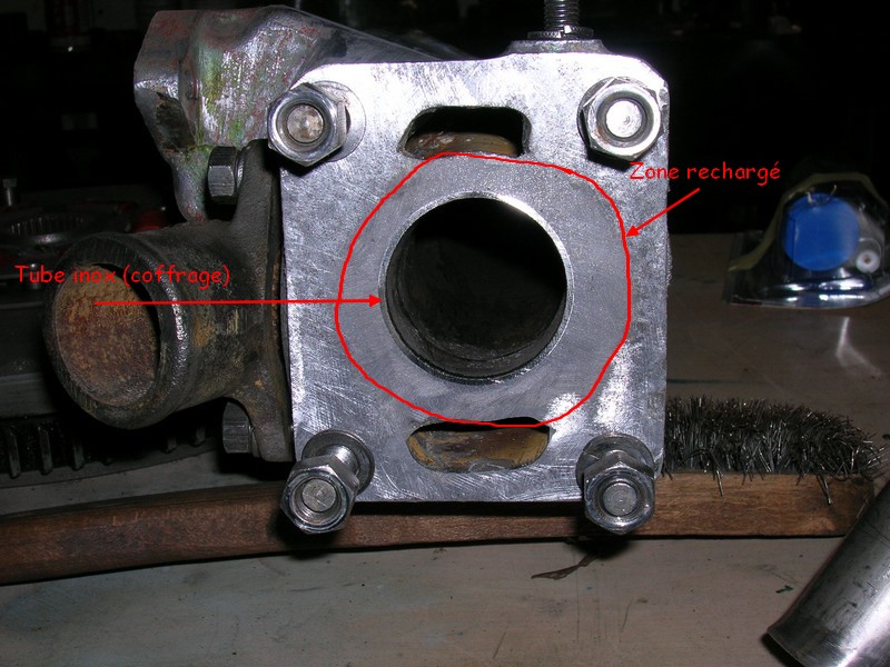

pour moi ce n'est pas gagné . j'ai recu mes pieces et les ais monté ce week end . arrivé au coudes je me suis rendu compte que ce n'est pas les bons joints . j'ai éssayé a la patte noir mais elle na pas tenu . il y a meme de l'eau qui est repassé par les collecteurs d'échappements . je suis passé a la direction et la , autre probleme !! je peu purger en tournant le volant vers la droite mais en éssayant avec l'autre vis de purge et dans l'autre direction , le volant est bloqué de chez bloqué !!!! fait chiiiiiiiiiiiiiiiiiiiiiiiiiez !!
et plus beaucoup d'epaisseur pour la portée du joint sur un des coudes !

Reste calme, tu vas y arriver. tu dit entre autre que sur un coude d'échappement il n'y a plus beaucoup de matière.
Je te joint deux photos d'une réparation d'un collecteur d'échappement de Perkins, même problème même remède, tu connais peut être la soudure à froid, pour toutes les pièces alu qui se bouffe par la corosion c'est géniale.

le probleme c est que nos collecteurs esont en font et que la pate tient tres mal .
ne joue pas avec le feu , regarde ma mesaventure de l annee derniere !!!
ton grippage de soupape vient meme peut etre de la ...
pour les joints :
soit tu commandes , soit tu vas dans une quincaillerie industielle (voir meme ton fournisseur de peice de tp) et tu achetes des plaques graphitees pour faire les joints .
tu fais toi meme tes decoupes et tu en as d avance .

Pour la fonte cela ce soude très bien à l'arc avec de la "nickel pure"

3) je suis d accord pour la soudure fonte mais si trop attaque par le sel elle ne tient ou il faudrait desale la piece un paquet de temps .
de plus il est quasi mission impossible d aller a l interieur des collecteurs.
